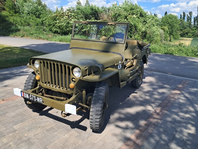

J'ai décidé de représenter ma jeep, puisque je ne peux pas toujours rester dans le garage pour l'admirer :D
Voici donc mon modèle et pour une fois c'est cool de pouvoir juste aller dans le garage pour prendre les mesures!
Alors là, c'est tel qu'elle est aujourd'hui, je vais la représenter tel qu'elle sera dans le futur, mais il n'y aura pas de grandes différences.

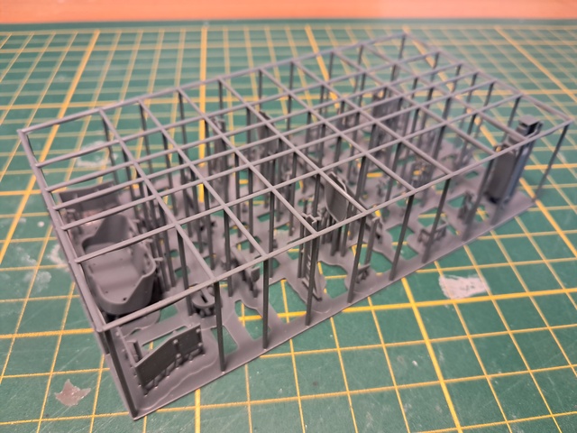

J'ai également acheté un kit de conversion en résine 3D de chez un nouvel artisan ( F4D Créations) que j'ai rencontré sur un forum de véhicule militaire.
Ce kit au 1/16 n'est qu'un portage de son kit au 1/35 qui est basé sur la maquette Tamiya, donc je n'utiliserai que les moitié des pièces et devrais en modifier certaines. Mais je savais ce que j'achetais, je ne suis donc pas déçu.

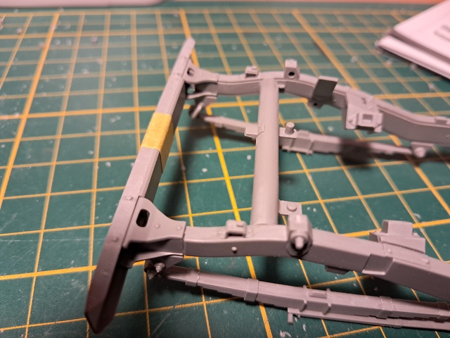

Le châssis ne devrait pas être en profilé rectangle mais en U sur la partie avant.
J'ai donc coupé un peu et j'ai donc pu coller un renfort de chaque coté en offset, c'est une des particularités de la M201.

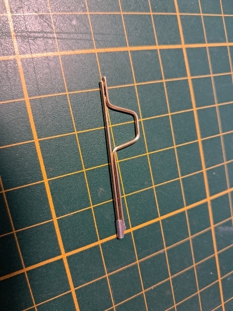

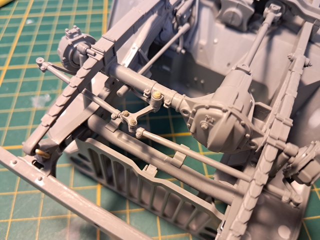

Les supports de barre de suspension sont totalement dégueulasses sur la maquette, j'ai donc tout coupé et remplacé par du fil de laiton de 1mm.

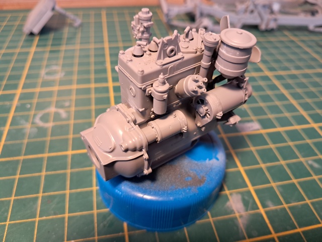

Le montage du moteur ne pose pas de soucis particulier, mais les assembles sont parfois loin d'être au top, ce qui est inadmissible sur une maquette au 1/16 moderne.
Il est à noter que l'agencement du moteur est un peu différent par rapport à celui d'une willy's du fait que le M201 est en 24V, mais je ne ferais pas cette modification puisque le capot sera fermé et on ne verra plus que le bas moteur.

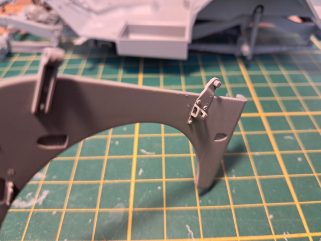

Autre chose inadmissible, les supports des arceaux de capote sont moulés sur les flans de caisse donc pleins :-\ donc on évide tout ça.

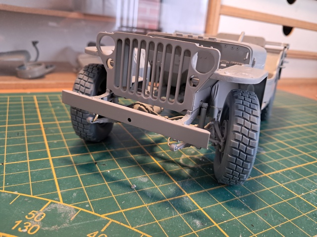

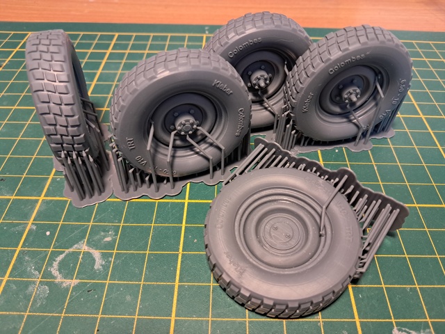

Il m'a fallut adapter les roues mais ce n'étais pas une surprise et ça s'est fait facilement.
Et les pneus Kleber lui donne vraiment une autre gueule, c'est la french touch :D

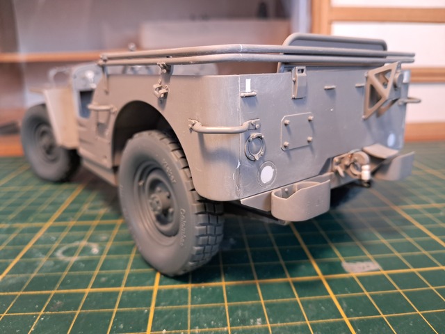

Bonjour à tous,
Voici quelques nouvelles de cette maquette, ça faisait encore une fois un bout de temps :oops:
Le montage est terminé et j'ai attaqué la peinture.
Voici, les modifications apportées à la MB pour en faire une M201:
- renforts dans les longerons à l'avant de chaque coté.
- modifications du tableau de bord
- ajout du coupe batterie
- essui glace électrique avec la plaque de protection
- changement des catadioptre pour des modèles ronds
- ajout est équerres et support MP50 pour les embases d'antenne
- feu de blackout français sur l'aile
- la poignée arrière gauche est rabaissée
- ajout d'une prise remorque OTAN ( en doublon avec l'US sur la mienne)
- butées de capot sur le dessus du parebrise et non sur le capot
- changement des feu arrières qui sont identiques de chaque coté
-modification du crochet d'attelage
Il aurait normalement également fallu modifier les renforts de caisse à l'avant qui sont angulaires sur la M201 et arrondis sur le MB et changer le volant US pour un français en bakélite. Mais ces particularités sont d'origine sur le kit, ce qui me fait dire que le véhicule qui a servi à la conception de la maquette est une M201 américanisée!
Place aux photos.

Vous aurez remarqué la peinture très simple du moteur, je l'ai faite par acquis de conscience puisque juste le bas sera visible et encore en plongeant sous la jeep ;)
