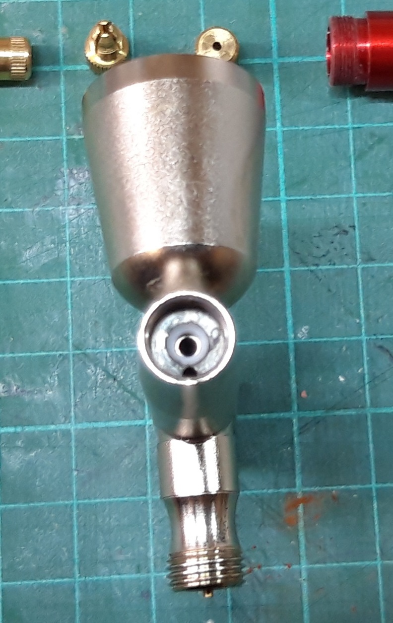

Et pour finir, le démontage pas à pas d'un de mes aérographes, au cas ou tu te demandes comment faire.
D'abord, dévisser à l'arrière et reculer l'aiguille dans le corps de l'aéro avant de dévisser le chapeau et la buse (elle est à l'envers sur la photo, le bout pointu va devant.
Les étapes suivantes ne sont pas nécessaires au quotidien. Mais une fois de temps en temps, ça ne peut pas faire de mal non plus de nettoyer cette zone là.
Le bouton est juste clipsé

Re: PROBLEME AEROGRAPHE
J'ai passé un coup de brossette dans la tuyauterie...
Mais c'est toujours bouché...
J'ai bien de l'air.. mais aucun liquide ne passe..
J'ai passé un coup de brossette dans les 2 sorties... et je l'ai bien vu dans le trou du fond du godet...
Reste plus que l'aiguille HS ou la tête qui est bouchée..
Je vais la plonger dans de l’acétone...

La tête devrait être en 2 parties. Ça ne se déboite pas?
Messages : 15311
yoyo.le.petaf a écrit : sam. 24 mai 2025 08:19 La tête devrait être en 2 parties. Ça ne se déboite pas?
J'ai réussit a la défaire et nettoyer...
Mais rien pour l'instant..
Je refais trempette..
