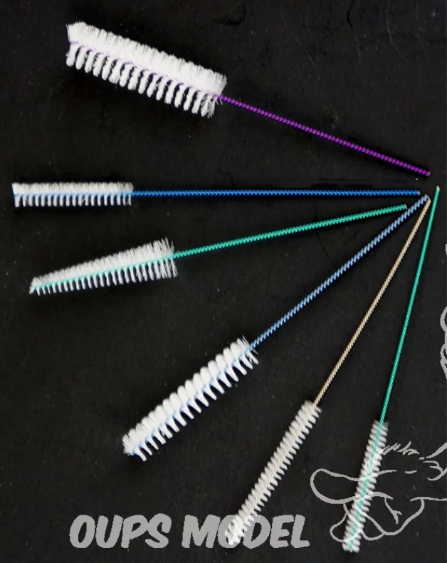

- Messages : 16667
Re: PROBLEME AEROGRAPHE
Il y a cela chez Oup's...
Pour des aero Harder et steenbeck...
Je passerai demain chez le pharmaco pour prendre des brossettes...
Les plus fine je suppose..?? ??
On les utilise avec du produit nettoyant..?? ?? ou seule..?? ?? ??

- Messages : 5254
Euh première question, l'aiguille recule bien quand tu tire sur le bouton?
Pour la liste d'achat, un supermarché suffira pour:
Un litre d'acétone ou de diluant cellulosique, pour attaquer la peinture qui a pu séché.
Les brossettes pour les dents. Pas la peine d'aller en pharmacie et les payer plus cher .. Faut éviter aussi les premiers prix. Le principe es d'avoir le fil central le plus petit possible et les poils les plus longs
Et sur cette photo, je t'ai entouré en rouge là où tu dois avoir un peu de peinture qui bloque...
