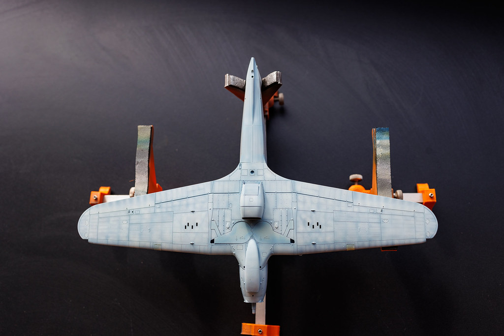

Là dessus, peinture de l'intrados. Je commence par un pré-ombrage avec de l'Azure Blue de LPM, bien trop clair et bien trop bleu pour de l'Azure, mais là où je veux aller ça va le faire. Ensuite, reprise des panneaux avec du Duck Egg Blue de chez Real Color RC241, et enfin, un voile de bleu pâle Vallejo pour fondre le tout. Résultat, un intrados Sky Blue exactement comme je le voulais.

Sauf que !
Dans la précipitation, j'ai zappé de faire les cocardes AVANT. Les habitudes, l'envie d'aller vite, bref. Je fais les cocardes, je masque au fur et à mesure, je me rends compte que je n'ai plus de blanc (XF2, ractif), je fais avec mon fond de pot, j'en recommande un neuf direct, je prends les mêmes teintes qu'auparavant, et je recommence. Au passage, entre les cocardes et la retouche de l'intrados, je passe un léger coup d'alu sur le bord d'attaque, un coup de laque, léger, et c'est reparti. La recette du Sky Blue reste la même, le résultat aussi, et c'est l'essentiel.
