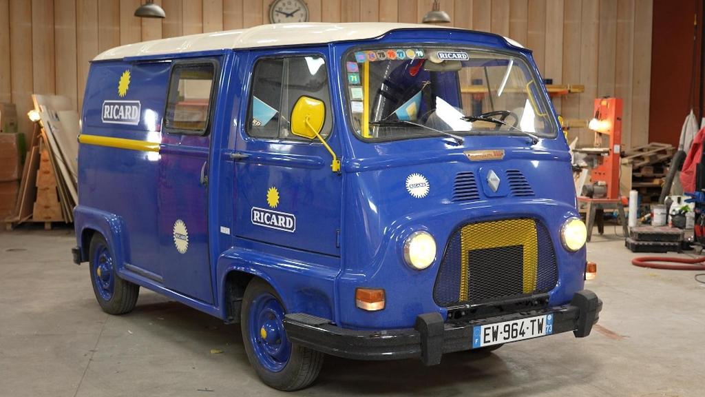

Je ne sais pas pourquoi, mais perso mon préféré c'est ce modèle là:
Messages : 16766
Re: Renault estafette HELLER 1/24è
Alors la couleur est bonne...
Mais pas la déco pour moi..!!
