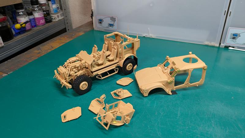

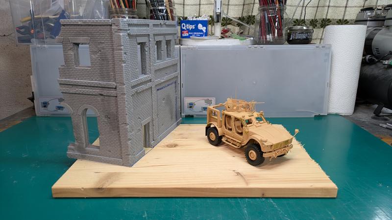

Tout a commencé quand j'ai voulu construire un M-ATV ukrainien. J'avais trouvé quelques photos intéressantes à ce sujet. J'aimais bien la peinture de camouflage improvisée.
Ce kit de RFM a servi de base. Ce véhicule existe également sous d'autres marques, mais le kit de RFM s'est révélé être l'un des plus beaux et des plus intéressants que j'aie jamais eu entre les mains ! Tout simplement génial ! Si tous les kits étaient comme ça... !

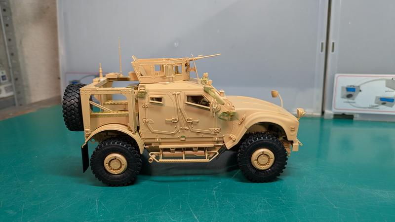

Le niveau de détail et la précision de l'assemblage étaient impressionnants. Il faut certes ébarber et assembler de nombreuses pièces, mais tout s'emboîte parfaitement.
On osait à peine toucher la maquette : il y avait partout des petites pièces et des détails qui pouvaient facilement s'abîmer.
Un modèle aussi exceptionnel méritait forcément un diorama à la hauteur. Au départ, je voulais faire quelque chose de très simple, mais j’ai soudainement eu envie d’aller plus loin. Le M-ATV étant vraiment imposant, l’idée m’est venue d’utiliser comme arrière-plan la façade massive d’un hangar industriel. Celle-ci provenait de Gero Design.

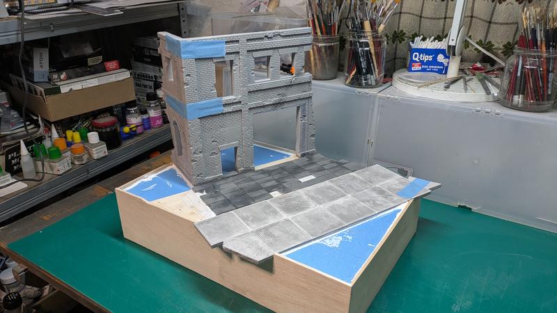

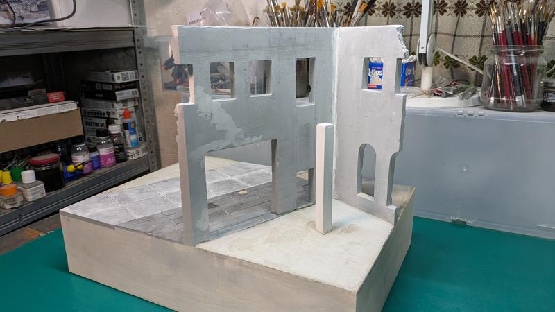

J'ai défini la disposition générale et les dimensions du diorama.

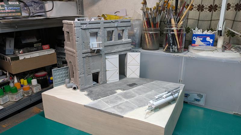

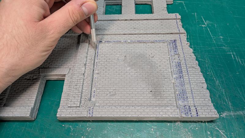

Je n'aimais pas le fait que ce ne fût qu'un grand mur de briques. J'ai donc percé une ouverture dans le mur pour y installer un grand portail.
Enfin, le socle a été rehaussé à l'aide de polystyrène et de Styrodur, puis les éléments du bâtiment et les dalles de béton ont été collés.

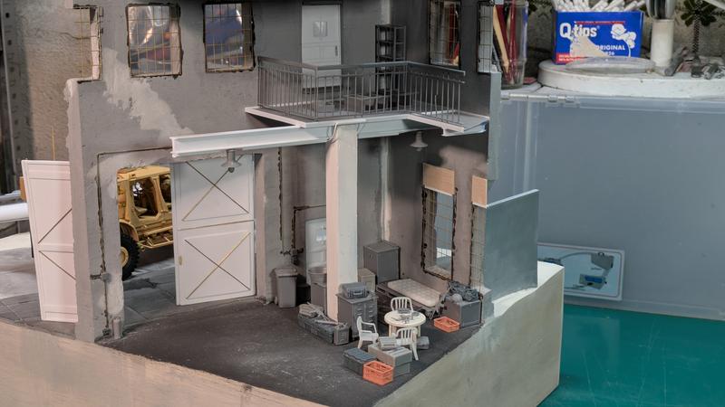

L'intérieur du hall devait également être aménagé, ce que je ne fais généralement pas. Mais dans ce cas précis, cela s'imposait et c'était un défi bienvenu. Le pilier en béton est en Styrodur, recouvert d'un enduit de réparation. Une fois le tout poncé, le pilier a pu être fixé et le reste de la surface enduit de mortier.

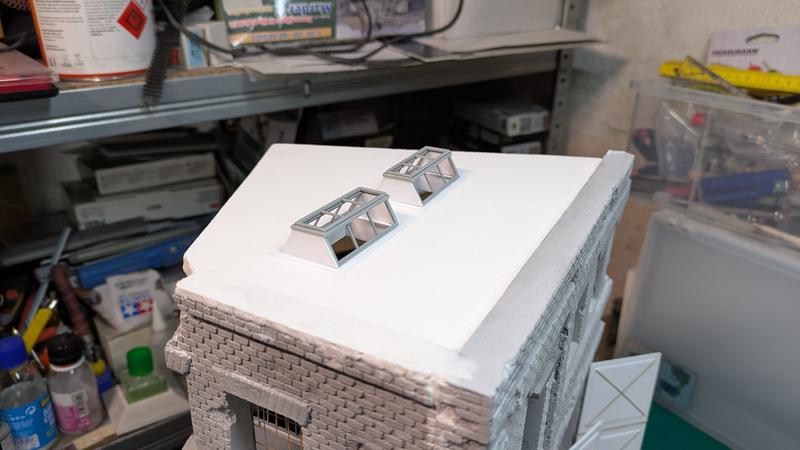

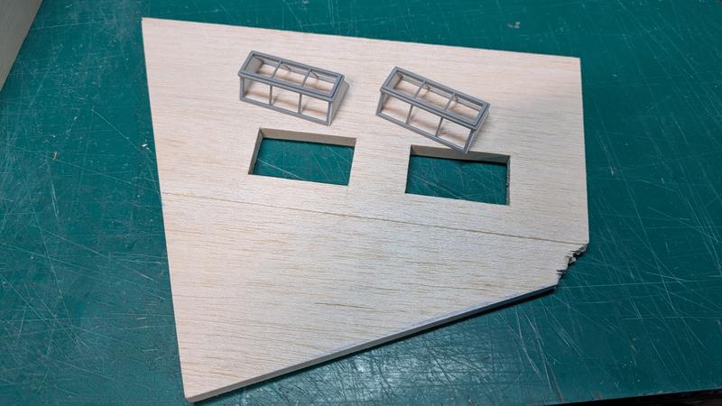

Le toit fourni avec le kit de construction du bâtiment était toutefois trop haut à mon goût ; j'ai donc fabriqué moi-même un toit plat. Celui-ci est constitué d'une plaque de bois de balsa découpée sur mesure. J'ai également découpé des ouvertures pour les lucarnes.
J'ai ensuite appliqué une fine couche de mastic, puis j'ai poncé le tout pour obtenir une surface plane. Plus tard, j'ai collé le toit.
La folie a continué. J'ai dû fabriquer moi-même de nombreux éléments du bâtiment. Je n'avais encore jamais travaillé à un tel rythme. Mais ça s'est mieux passé que je ne l'avais imaginé. La feuille de plastique et le laiton sont des matériaux très polyvalents.

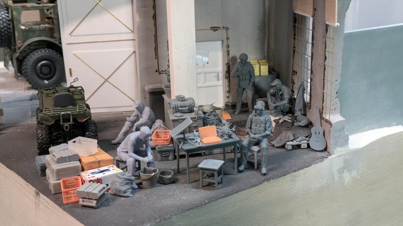

L'intérieur du hall a également été réalisé avec beaucoup de détails. De nombreux éléments provenaient de MiniArt, qui se sont bien adaptés. Les encadrements de fenêtres provenaient de Royal Model et certaines pièces ont également été fabriquées maison.
D'autres accessoires et figurines sont venus s'ajouter à la collection. Les figurines proviennent de Spalah, tout comme une grande partie des accessoires. MiniArt, DAN Model et quelques autres marques ont également apporté leur contribution avec quelques petits éléments.

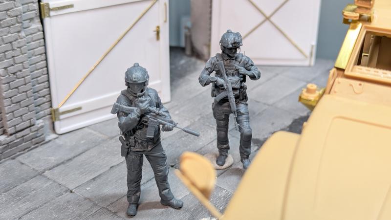

La plupart des soldats en tenue de combat postés devant le hall appartenaient à Blacksnake ; ils s'accordent bien avec ceux de Spalah.
