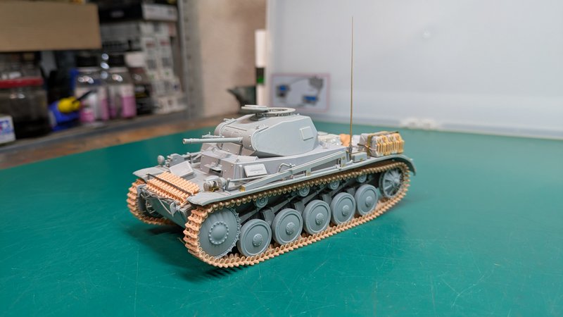

En résumé, l'assemblage a été une opération très laborieuse ! Ce n'était pas tant dû aux pièces, qui étaient toutes joliment fabriquées, mais au design du kit et surtout aux instructions de montage totalement inutilisables ! Celles-ci étaient pleines de fautes, vagues et même de déchets ! Il fallait vraiment vérifier chaque pièce pour ne pas faire d'erreur. Malgré tout, j'ai eu quelques problèmes. Ci-joint quelques photos montrant certains points problématiques.
Il faut simplement placer la partie de l'entrée d'air au milieu, comme ça, à l'œil. Ce n'est pas ce que j'entends par précision.

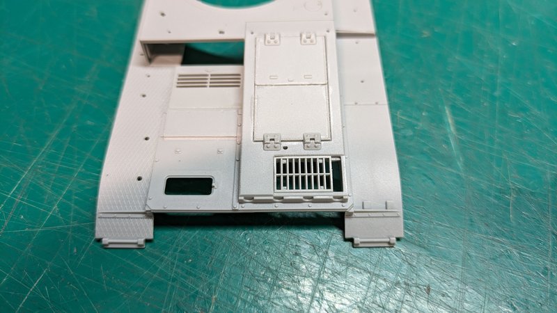

Cette grille d'aération a également posé problème. Elle semblait beaucoup trop petite. Il s'est avéré par la suite qu'il fallait également la placer au centre, ce qui laissait un grand espace des deux côtés. C'était exactement la même chose sur les vrais véhicules, mais cela donne une sensation très étrange pendant le montage.

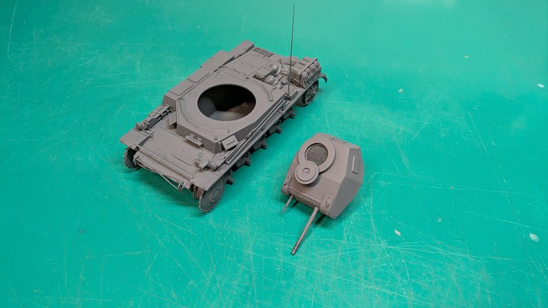

Les axes de la roue motrice et de la roue directrice sont beaucoup trop longs. Il faut les raccourcir à vue d'œil pour qu'ils soient alignés avec les autres roues. Il a fallu deviner en grande partie où les composants de la plaque arrière devaient être montés.

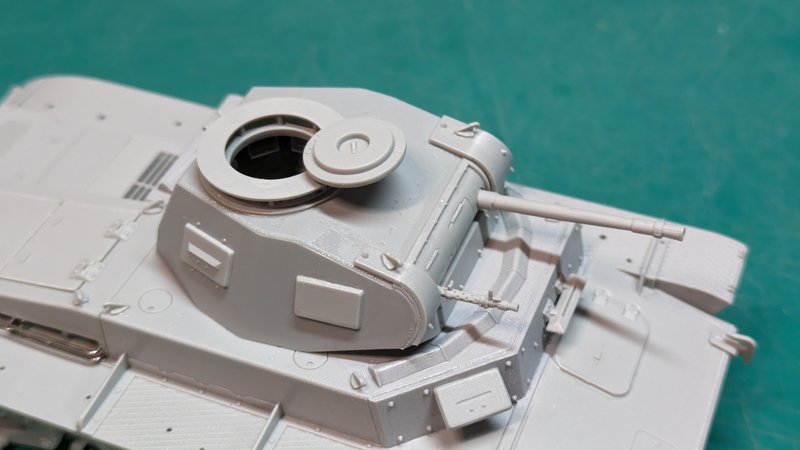

Au moins, la tourelle a pu être montée sans problème. J'ai monté la trappe comme on le voit sur la photo, de sorte qu'elle s'ouvre vers l'avant et soit presque horizontale.

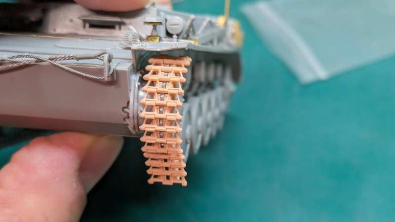

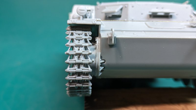

Il était également amer de constater que les chenilles Magic Tracks, très belles en soi, ne s'adaptaient pas du tout aux roues motrices. Les distances ne correspondaient pas. Le seul moyen d'y remédier était d'acheter de nouvelles chenilles chez Trex.

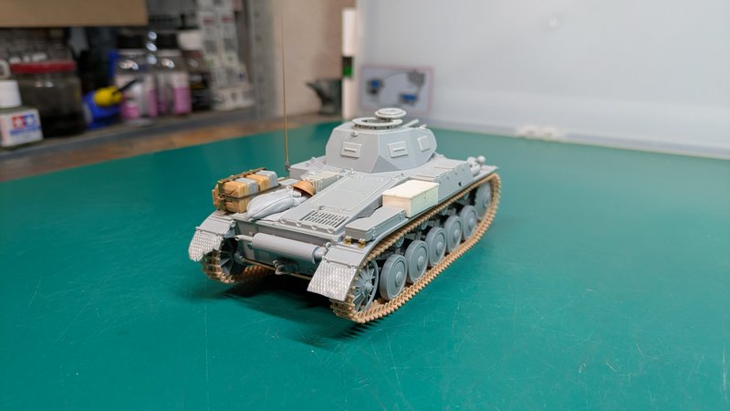

Il fallait un peu de charge utile et des compartiments de rangement supplémentaires.

On remarque ici que les chenilles ont en fait été montées « de manière incorrecte ». À l'époque aussi, l'ignorance et l'improvisation étaient souvent la règle !

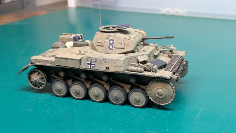

J'ai conçu le socle de manière simple. Il ne se passe pas grand-chose dans le désert et je n'aime pas les scènes qui rappellent les contes des Mille et une nuits.
La figurine a été réalisée par Alpine.
