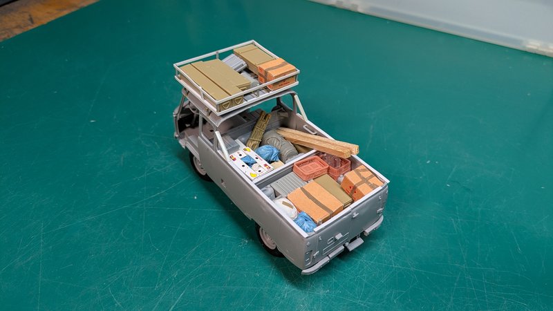

Ensuite, j'ai découpé la partie arrière de la carrosserie, sans trop de précision. Les bords de coupe doivent être grossiers et on peut aussi plier ou enfoncer un peu la tôle avec la pince.
J'ai utilisé des chutes de plastique et une carte en plastique pour compléter les renforts et les cadres. Il ne fallait pas non plus oublier quelques autres dommages, comme des trous de rouille, des tôles tordues et des bosses.
Le châssis est également facile à monter.
La galerie de toit a été construite en carte plastique et en laiton. Elle ne correspond pas tout à fait à la construction de la photo du modèle, mais il ne s'agit de toute façon que d'une ressemblance et non d'une copie exacte.
Ensuite, il s'agit de la charge utile et du soldat.

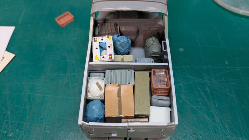

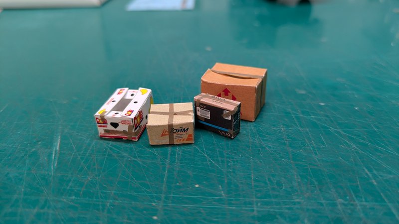

En ce qui concerne la charge utile, j'ai pu recourir au papier, au film et au bois, en plus des matériaux habituels comme le plastique ou la résine. Les cartons de DAN Models, en particulier, sont très beaux et faciles à travailler. Je les ai améliorés avec un peu de ruban adhésif découpé en fines bandes, le rendu est plus intéressant.
En outre, j'ai ajouté quelques paniers imprimés en 3D. Les sacs poubelles sont aussi un joli détail. Pour cela, j'ai découpé des petits morceaux dans un sac poubelle et je les ai enroulés autour d'une boule de ruban adhésif double face. Ainsi, tout tient bien ensemble et on a également un remplissage pour les sacs.
