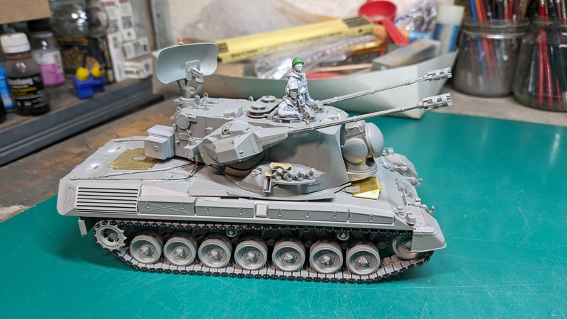

J'ai vu il y a quelque temps un très bon reportage sur le guépard en Ukraine et ses équipes d'opérateurs. Cela m'a beaucoup impressionné, même si c'est évidemment grave que de telles mesures soient nécessaires.

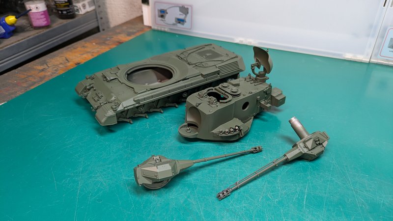

J'ai donc décidé de construire un tel véhicule à l'échelle 1/35.
Le kit de Takom existe depuis quelques années déjà. Peu après l'annonce de l'envoi du Gepard en Ukraine, ils ont réédité le kit. Il ne diffère pratiquement pas de la version précédente.
Étant donné qu'au moment de la publication du kit, on ne savait pas encore comment les véhicules seraient peints ni quels seraient leurs marquages, les décalcomanies du kit sont bien sûr purement fantaisistes. Il n'y a pas de grands symboles de tridents sur les vrais véhicules. Les marquages de lancement, que je trouve personnellement les plus intéressants, n'y figurent évidemment pas non plus. Ceux-ci proviennent de DAN Models en Ukraine.

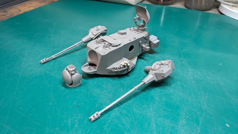

Le kit est en grande partie correct. Les pièces s'adaptent généralement bien et les détails sont suffisants, à quelques endroits près. Les chenilles m'ont un peu inquiétée, car elles sont composées de nombreuses pièces, mais le montage n'a pas été difficile et je suis surprise de voir à quel point elles sont belles !
La tourelle est plutôt bonne, mais l'intérieur est complètement vide. Mais ce n'est pas si grave je trouve. Les tubes des canons sont corrects, j'aurais préféré des tubes en métal, mais il n'y en a pas sur le marché.

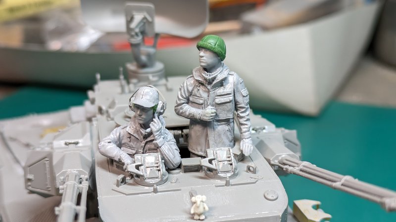

Il était très important pour moi de représenter également l'équipage, car ils font un travail formidable. Bien sûr, ces figurines ne sont pas encore disponibles à la vente. J'ai dû improviser.
J'ai utilisé un équipage de char de la Bundeswehr de Valkyrie comme base, les têtes proviennent de JSM et les accessoires ont été trouvés dans la boîte à restes. Un peu de pâte à modeler Green Stuff a permis d'apporter les derniers détails. Le petit éléphant en peluche est un détail sympathique. On voit souvent des animaux en peluche sur les uniformes et les véhicules des Ukrainiens. Je pense que ce sont des talismans et des cadeaux des enfants à leurs parents qui doivent se battre.
Le montage du modèle est terminé. La prochaine étape consistera à construire le socle et à réfléchir à la peinture. :113:

bon début, :+: :+: :+:
le camo est celui de l'OTAN ?
Baron
Messages : 475
Re: Char antiaérien ukrainien Gepard de Takom
Message par Baron »
Ton montage est nickel, j'ai hâte de voir la peinture.
Messages : 5211
Un bon montage bien propre qui n'attend plus que la peinture !
Messages : 4158
Pas mieux que les autres
Un montage très pro et très propre !
Bravo Michael ! A::)
Messages : 650
Merci beaucoup pour vos gentils mots ! Quand il s'agit de félins allemands, j'aime bien être un peu plus précis. :+:

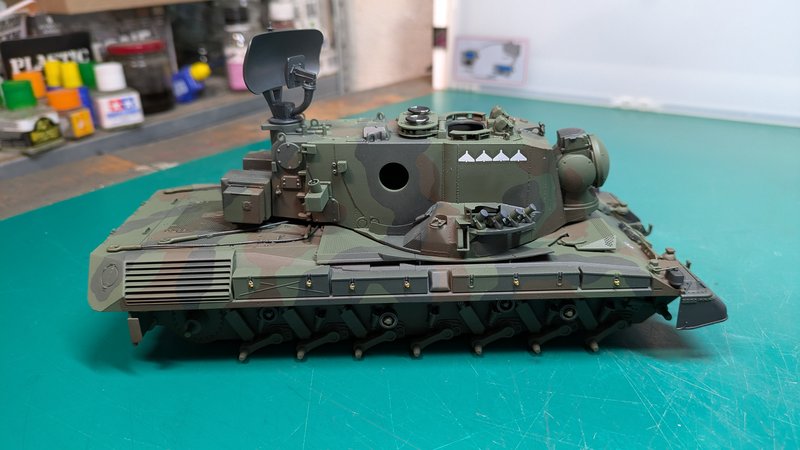

Après une pause pendant laquelle j'ai travaillé sur d'autres modèles, le guépard est maintenant de retour à l'ordre du jour. La peinture était la tâche suivante.

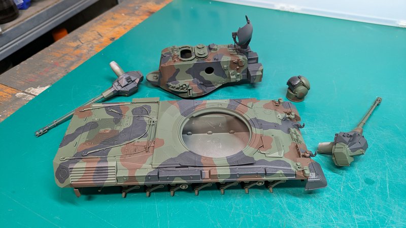

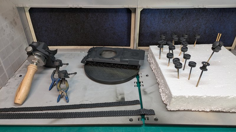

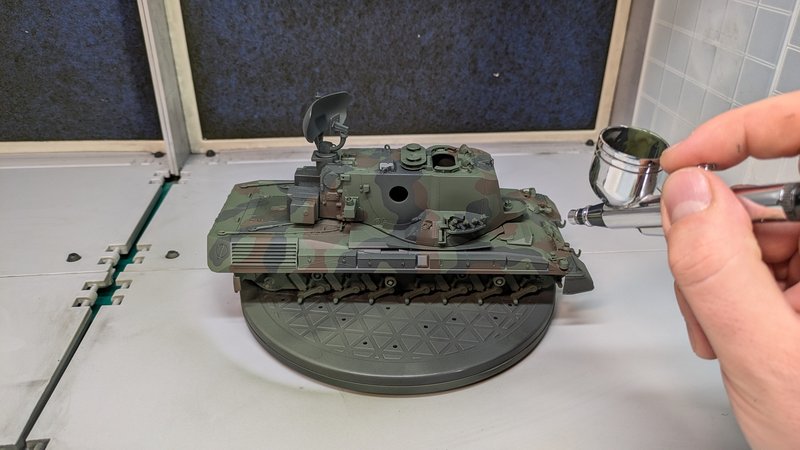

Tout d'abord, une couche de fond noire a été appliquée, comme toujours.
Ensuite, la peinture de base verte a été pulvérisée. Pour cela, j'ai utilisé du vert bronze Revell Aqua Matt 65, légèrement éclairci. C'est une couleur appropriée pour représenter la peinture de l'armée allemande.

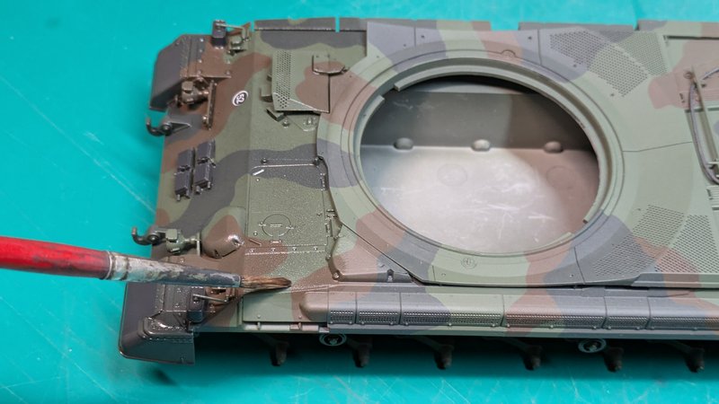

J'ai peint les taches de camouflage au pinceau, c'est plus facile pour moi que de tout recouvrir au préalable. Le motif de camouflage doit avoir des arêtes vives et c'est la peinture au pinceau qui me permet le mieux d'obtenir ce résultat. Vieille école, mais toujours efficace.
Pour donner malgré tout l'impression que j'ai tout fait parfaitement à l'aérographe, le même vert est légèrement vaporisé sur l'ensemble. Cela diminue un peu le contraste et adoucit un peu les taches. Une astuce !
Ensuite, les détails ont été peints et les quelques décals ont été placés sur le modèle. Il s'agit notamment des repères de lancement de DAN-Model.

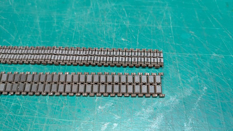

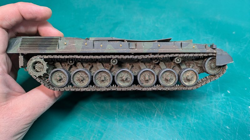

La peinture des chaînes est un petit défi, mais il suffit d'être suffisamment patient pour obtenir un bon résultat. Je suis un fétichiste des chenilles et je suis souvent plus précis que nécessaire.
Un lavage à la peinture à l'huile souligne les détails et crée une première couche de saleté générale.
Les véhicules sont utilisés dans des conditions difficiles en Ukraine et sont donc fortement rayés. On voit beaucoup de métal nu sur les photos de référence, mais pas de rouille. C'est ce que je voulais présenter ici.
J'ai à nouveau créé la couche de poussière sur le modèle avec mon wash de saleté habituel. Un peu de terre du jardin a été mélangée à de l'eau, de la colle à bois et du liquide vaisselle, puis appliquée comme wash sur l'ensemble du modèle. Une fois que cela a séché, l'excédent de saleté a été enlevé avec un pinceau humide.
Des dépôts de boue plus épais ont été produits avec le même mélange, mais avec une consistance beaucoup plus épaisse.
