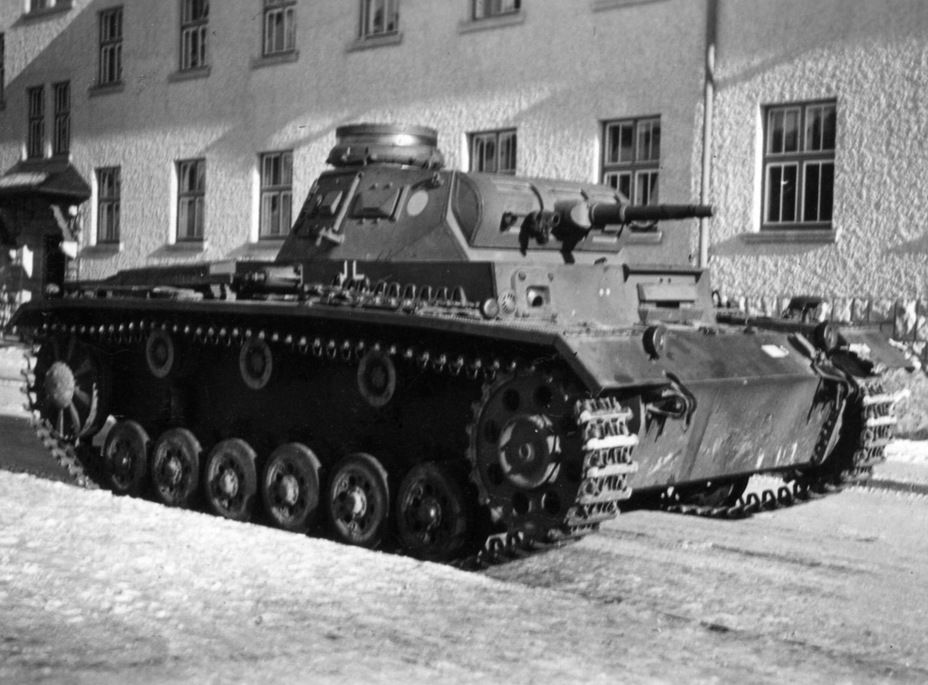

Produits par Daimler-Benz, Henschel et MAN entre Décembre 1938 et Octobre 1939, les 96 Panzer III Ausf. E (ou 4/ZW) virent leur blindage être porté à 30 mm.
Ils étaient équipés d'un Maybach HL 120TR de 320 chevaux. Une version bridée à 300 chevaux, le HL 120TRM, fera son apparition sur les modèles ultérieurs pour répondre à des soucis de fiabilité mécanique. Une nouvelle boîte de vitesses à dix rapports avant et un arrière était adoptée. Celle-ci devait permettre de faciliter le passage de vitesses qui s'effectuait par dépression après présélection du rapport. La valve de dépression était actionnée par relâchement de la pédale d'embrayage. En raison des prestations médiocres des systèmes basés sur des ressorts à lames, la suspension était établie sur un modèle à barres de torsion révolutionnaire dessiné par Ferdinand Porsche.
Ce modèle était basé sur la force de tension d'une barre de métal ancrée à la caisse et supportant le poids de l'engin. La suspension était constituée de trois rouleaux porteurs et de six galets de roulement de chaque côté, montés sur des barres de torsion transversalement fixées à la caisse.
En cours de production, la deuxième mitrailleuse coaxiale fut supprimée. La superstructure frontale fut modifiée par l'adjonction d'un masque de mitrailleuse de 30 mm d'épaisseur, appelé également Kugelblend 30.
L’équipage communique grâce à un système d’interphone. Le panzer III fut le premier char allemand à être équipé d’un tel système de communication. Fort de l’expérience au combat de l’interphone, il sera installé sur les futurs chars.
Le Panzer III était équipé du canon de 3,7 cm KwK35/36 L/45, les derniers modèles reçurent un canon de 5 cm KwK 38 L/42 comme sur le modèle F qui était une version amélioré du E.
Les premiers panzers III virent le champ de bataille dès la campagne de Pologne en Septembre 1939.
En Février 1940 les premiers modèles de panzer III (Auf A, B, C, D) furent plus des prototypes que des versions définitives. En effet, chaque nouveau modèle était une version améliorée de la précédente. ils seront remis au NSKK pour la formation des futurs équipages de panzers.
De petites unités de panzer III firent leur apparition au sein de kampfgruppe en Norvège en Avril/Mai 1940.
Le Panzer III forma pendant les premières années de la guerre la majeure partie des forces blindées allemandes avec son equipage de 5 hommes ce qui lui donnait une supériorité dans l'utilisation mieux repartie des taches au combat.
Il fut avec le panzer IV le fer de lance de l’offensive contre la France en 1940, Il participa également à l’opération Barbarossa en 1941.
Il a connu le service jusqu’en 1943 ou il fut définitivement remplacé par le panzer IV.
Néanmoins, il est demeuré en fonction jusqu’à la fin de la guerre dans de nombreuses zones tels que la Norvège,
la Hollande ou les arrières du front russe.
