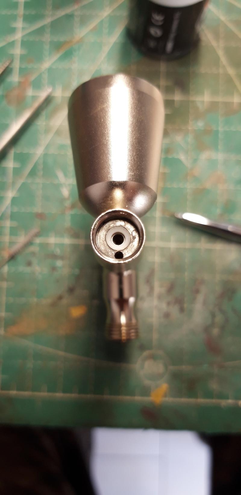

GROFION a écrit : sam. 24 mai 2025 11:57 Je pense que c'est l'aiguille qui est morte...
La pointe à l'air d’être très légèrement de travers...
Je vais en commander une a la fin du mois chez LPM...
Je vais reprendre la R&R de Yoyo...!!!

Même avec une aiguille tordue tu devrais avoir un résultat merdique mais la peinture devrait sortir...

Comme Yoyo, insistes avec des mèches sopalin et un bout de fil électrique

Ce sont des petits trous, autour de celui où passe l'aiguille.
Ça m'étonnerait qu'une brossette y rentre, mais on sait jamais...
Messages : 7750
Re: PROBLEME AEROGRAPHE
Les brossettes, même les plus fines comme celles des droides ne rentrent pas :+++:
L'astuce c'est vraiment les petits brins de câbles électriques. J'ai fait une tresse avec 3 brins et c'est pile le diamètre de l'aiguille :+:

Il n'y a que 2 "trous" à première vue...
Par le plus grand j'ai vu le fil de cuivre celui en dessous je ne vois rien..
Je vais tenter la tresse avec le fil de cuivre... pour celui du bas plus petit...

Le trou du bas correspond à l'arrivée d'air, c'est peut-être lui qui est obstrué

Je viens de remonter la buse et l'aiguille...et mis le compresseur en route..
J'ai mis dans le godet de l'alcool a 90° rien ne sort...
Je bouche avec mon doigt la buse et j'envoie l'air et une ou deux bulles .. pas de remontée d'air...
Je retire l'aiguille l'alcool se vide du godet...

on commence à y voire clair. donc l'air ne sort pas quand tu appuies sur la gâchette? pas de bulles dans le godet quand tu bouches? si non à ces questions c'est que ton circuit d'air est bouché.

Lequel? :lit: Allez hop un coup de gant.
C'est une option...l'air sort au bout? Pas assez de pression ?
