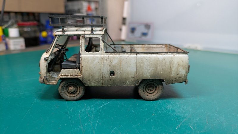

Au moins, je n'ai pas été paresseux en ce qui concerne la construction de modèles et je peux témoigner des progrès réalisés. Le bus a ensuite été peint et vieilli.

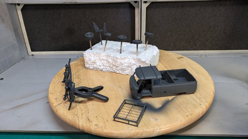

En tant que constructeur de maquettes de chars, je ne peux pas m'en empêcher, tout doit d'abord être apprêté en noir mat, bien qu'il s'agisse en fait d'une maquette de voiture.

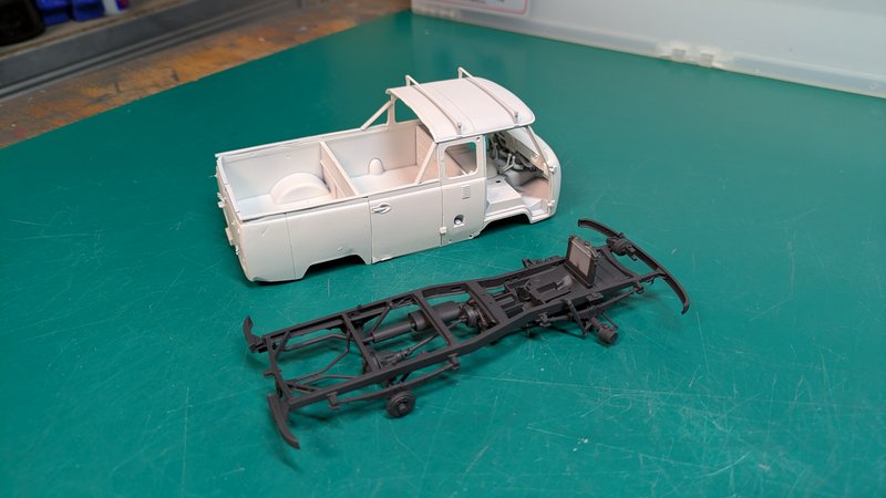

Ensuite, les différents composants ont été peints. Une grande partie est restée noire, d'autres ont été peintes en gris ou en blanc. Je n'ai pas de peinture brillante, donc le blanc satiné a suffi pour la carrosserie.
L'étape suivante a consisté à peindre les détails et à procéder à l'assemblage final. Cela s'est bien passé, à l'exception des pièces transparentes, qui sont des déchets absolus. Le plastique est laiteux et en plus très mou, presque comme du vinyle. Le fourreau avant était beaucoup trop grand et a dû être poncé plus petit, ce qui n'était pas facile à cause du matériau mou. Les phares, les clignotants et les feux arrière ont été peints à l'intérieur, mais la peinture ne tenait pratiquement pas. Il a fallu presque 10 tentatives pour que la peinture reste là où elle devait être.
Le vieillissement pouvait alors commencer. La première étape a consisté à créer des dommages sur la peinture. Pour cela, j'ai tamponné de la peinture gris foncé avec de la mousse et j'ai peint quelques rayures avec un pinceau fin.

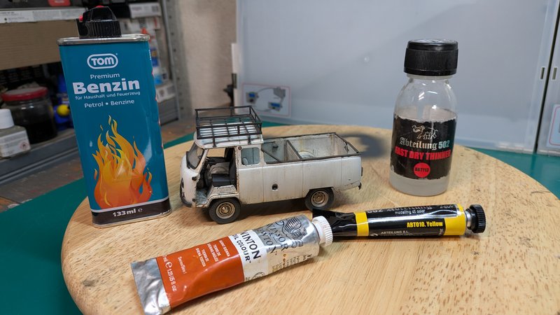

Ensuite, j'ai appliqué un lavis de peinture à l'huile foncé pour accentuer les détails et simuler une couche de saleté générale. En plus, et contrairement à mon habitude, j'ai créé des taches de rouille, pour lesquelles j'ai également utilisé de la peinture à l'huile. Un peu de brun, d'orange et de jaune, ainsi que les mélanges respectifs de ces couleurs, ont permis de créer des taches de rouille et des traces d'écoulement variées.
Il faut être juste et dire que ce sont justement ces effets qui sont très bien mis en valeur sur le fond blanc. Sur les surfaces vertes ou brunes habituelles, les effets de rouille ne sont pas aussi efficaces ou doivent être très exagérés pour être visibles.
La base de la pollution était à nouveau ma pâte de terre, composée de terre, d'eau et de colle à bois. Cette pâte a été répartie de manière appropriée dans les parties inférieures du modèle et a constitué la texture de base pour les effets de boue et de saleté.

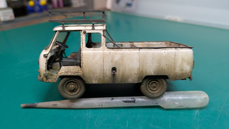

J'ai ensuite continué à développer les effets de saleté à l'aérographe et à la peinture brune. La peinture a été pulvérisée avec précaution sur le modèle.
Le résultat était bien sûr trop monotone et donc pas assez réaliste. Pour varier les effets de saleté, j'ai trempé un pinceau relativement fin dans un peu de liquide de nettoyage pour aérographe, ce qui a permis de dissoudre et d'estomper le voile de saleté marron. Ainsi, le petit modèle ressemblait beaucoup plus au véhicule de la photo de référence.
C'est ainsi qu'est née une apparence variée. Les endroits propres ont dû apparaître pendant le chargement. Les soldats soulèvent le chargement par les côtés dans la soute et essuient involontairement la saleté du véhicule avec leurs uniformes.
J'ai utilisé de la peinture à l'huile marron foncé pour assombrir légèrement la boue sur les pneus et les bords inférieurs, et j'ai créé des taches de carburant avec de la peinture à l'huile noire.

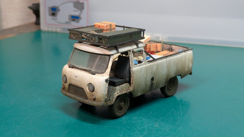

Le chargement a maintenant été peint et partiellement vieilli de manière rudimentaire.
Mettez-les dans la soute ! Laid et beau à la fois.
