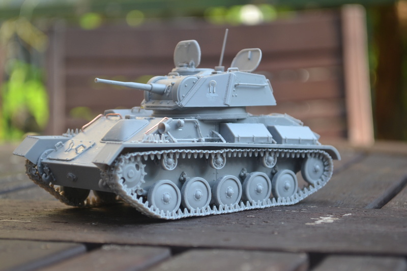

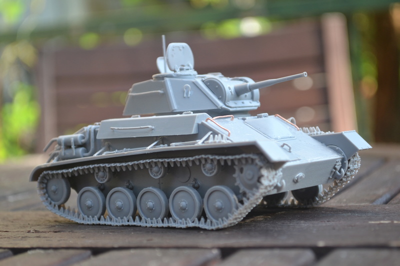

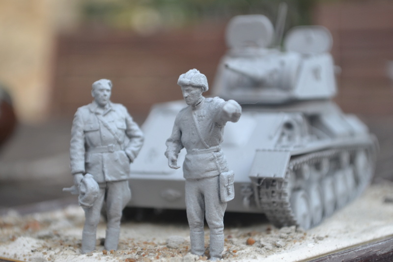

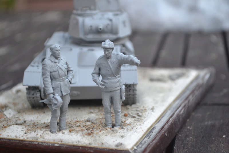

Re: Plus qu'une maquette un défi (T80 soviétique)
Bon, les dernières de la semaine ..... en 7 jours j'ai fait ce que j'avais plus fait depuis ! oufti ! bien plus encore :
Les figs ce sont les miniart de base de la boite !il y en à 5 par boite
!!!! 2, c'est bien
Bon week-end à tous !!!
