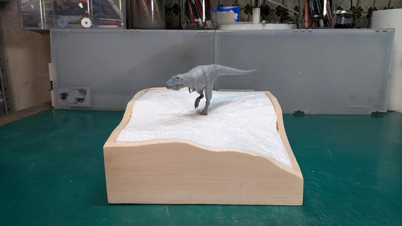

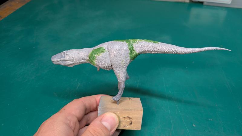

La figurine vient d'Etsy et m'a été livrée par la poste, déjà imprimée. Le prix était raisonnable. Échelle 1/35. Je laisse généralement reposer les pièces imprimées en 3D pendant quelques mois, en partie par paresse, en partie pour observer comment le matériau réagit. Il y a de grandes différences. J’ai déjà tout vu : rétrécissement, déformation, coulures, fissures, etc. Ce serait dommage de commencer tout de suite à peindre une figurine pour qu’elle se fissure au bout de quelques mois. Il faut donc la laisser bien sécher, presque comme un steak.
Et voilà qu'au bout d'un certain temps, de minuscules fissures sont apparues à quelques endroits à la surface ! On connaît ça. L'impression 3D, ça a l'air génial, mais ce n'est parfois pas la solution sans souci qu'on croit. Dans ce cas précis, j'ai recouvert ces zones avec du Greenstuff Putty et j'ai recréé la texture des plumes à l'aide d'un cure-dent. Ça a mieux fonctionné que prévu et ça a résolu le problème de manière fiable.

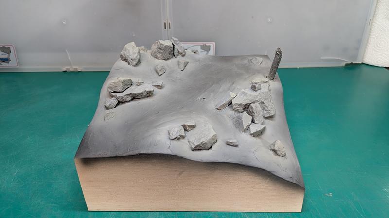

J'ai fabriqué le socle comme d'habitude, vous savez déjà comment ça marche. Un peu de bois, du bois de balsa, du polystyrène, on découpe, et le tour est joué.

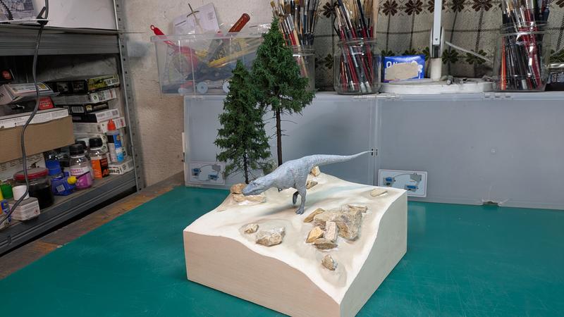

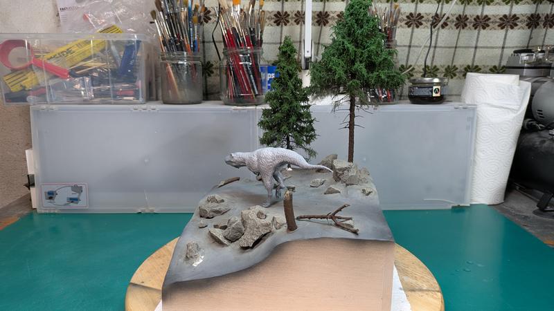

Ensuite, j'ai modelé le sol avec du mortier et de la pâte à modeler. En même temps, j'ai intégré des pierres provenant du jardin. Les conifères proviennent de Freon. Avant que quelqu'un ne pose la question : les premiers conifères existaient bien avant les dinosaures, il y a environ 280 millions d'années. Les conifères tels qu'on les connaît aujourd'hui existent depuis au moins 200 millions d'années. En comparaison, le T-Rex n'a même pas la moitié de cet âge. Les conifères sont donc parfaits pour représenter la végétation de cet habitat polaire.
J'ai ensuite poursuivi le travail sur le socle. Les pierres ont été pré-peintes à l'aérographe.

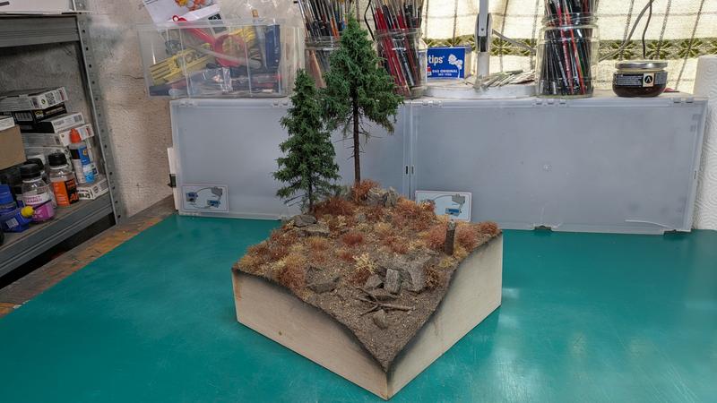

Grâce à des lavis à l'huile et à la technique de peinture à sec, les rochers ont pris l'aspect souhaité. Les arbres ont également été collés.

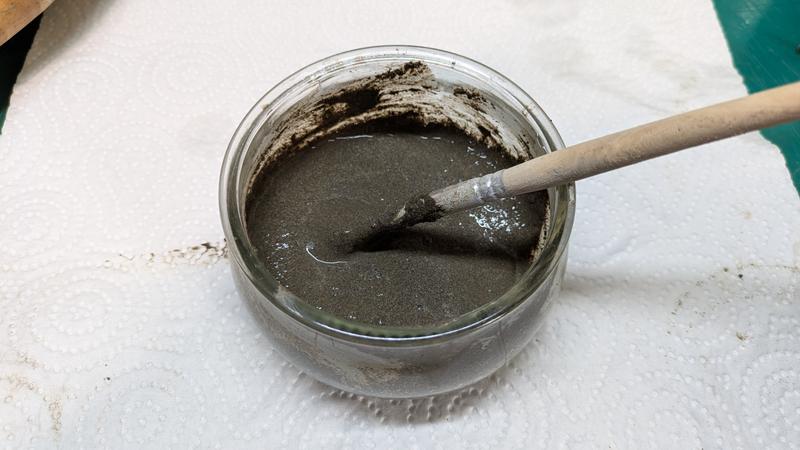

L'inévitable pâte de boue, composée de terre, de colle à bois et d'eau.

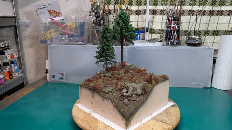

J'ai ainsi appliqué une couche de peinture sur le socle et j'ai immédiatement fixé tous les buissons et les herbes sur celui-ci. Pour cela, j'ai principalement utilisé des buissons de la marque RTS Greenkeeper, mais aussi de Vallejo et de MiniNatur. De manière générale, je me suis inspiré d'un paysage automnal de l'Alaska actuel.
Une fois le séchage terminé, j'ai légèrement assombri le sol avec de la peinture à l'huile brune diluée.

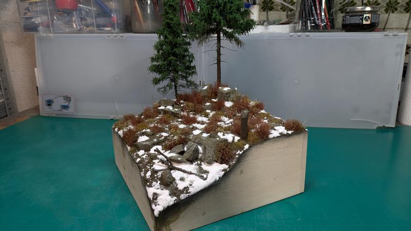

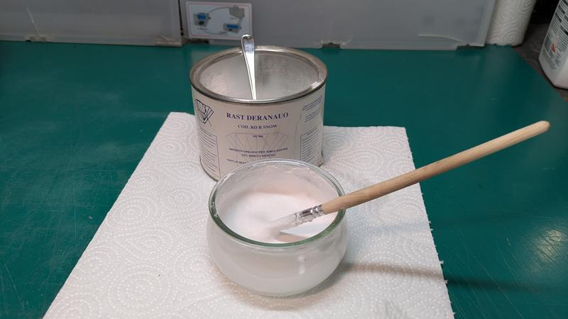

Pour représenter la neige, j'ai de nouveau utilisé la poudre de silicone Rast Deranauo. Je l'ai également mélangée à un peu d'eau et de colle à bois. La pâte est facile à travailler et sèche en conservant exactement le même aspect duveteux qu'au moment où on l'applique.

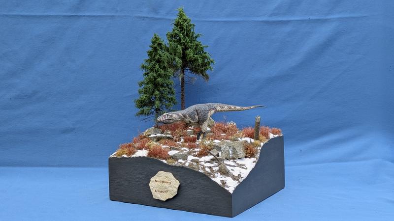

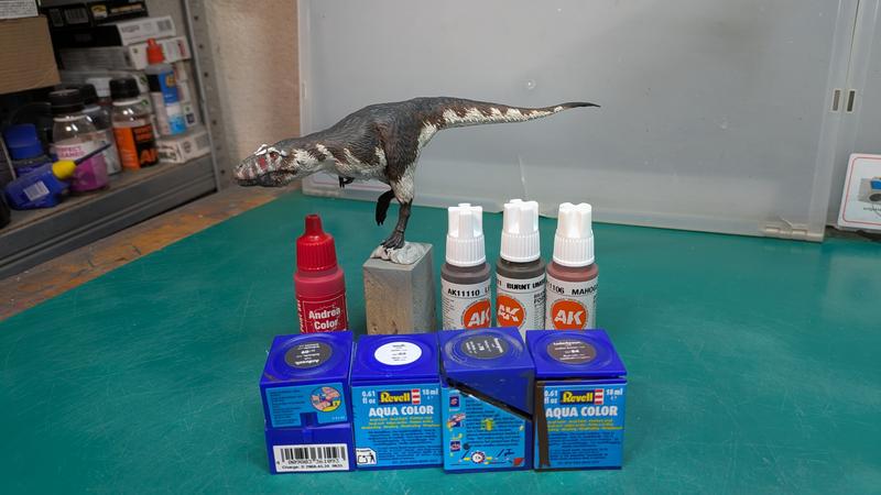

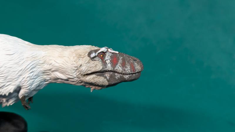

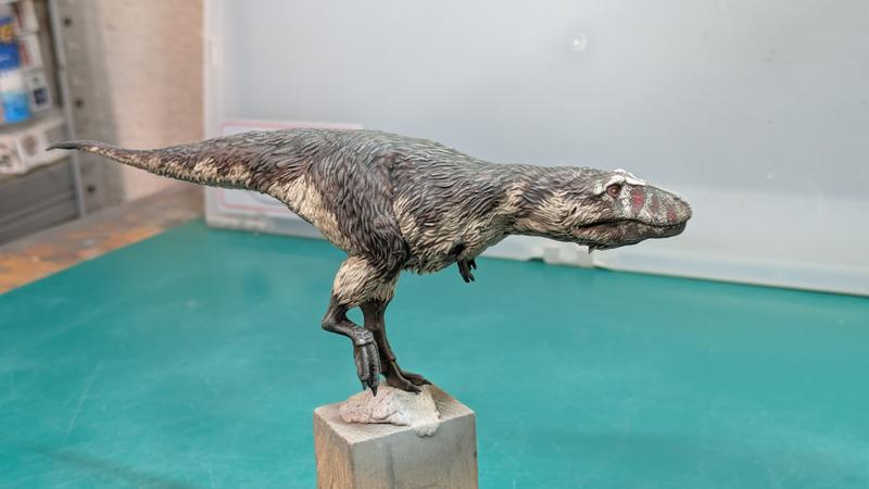

Le Nanuqsaurus est désormais peint. Je me suis un peu inspiré de la paléoart et des rapaces actuels pour le réaliser.
J'utilise toutes sortes de peintures acryliques. Chacune a ses avantages et ses inconvénients. Il suffit de savoir quelle marque convient le mieux à chaque usage.
Des lavis à l'huile foncés et des effets de peinture à sec avec de la peinture à l'huile beige ont également permis ici de bien faire ressortir les détails. Peut-on faire mieux et de manière plus élaborée ? Bien sûr ! Mais j'aime bien procéder ainsi. Un bon rythme de travail me rend heureux, contrairement aux yeux et aux mains qui me font mal.
Et voilà, c'est tout pour cette petite créature. C'est tout simplement agréable à dessiner et j'ai envie d'en faire d'autres. J'apprécie particulièrement la composition du paysage et les poses souvent dynamiques.
