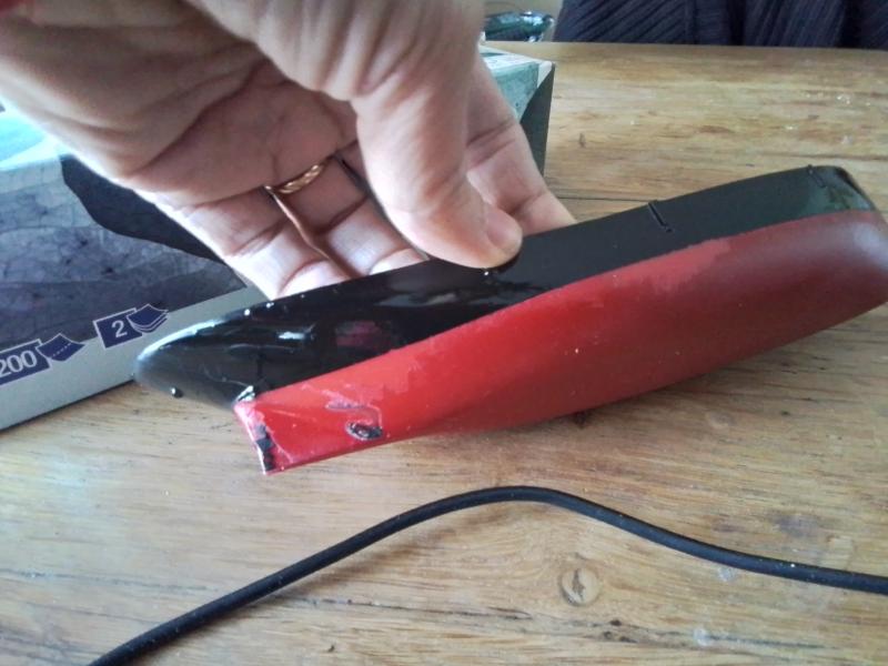

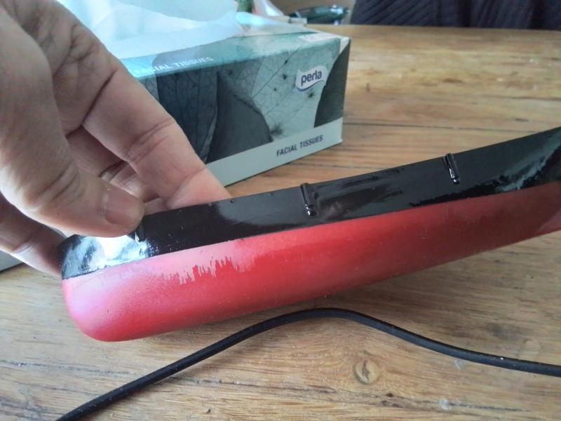

J’ai voulu changer et passer à un bateau...
Plastique dont la qualité doit dater du siècle dernier ! Et je ne parle pas des carottes que j’ai dû retirer !!
Coque bi-colore, dû coup je me suis lancée dans la pose de bande cache. Du coup cette salo.. m’a retiré de la peinture et même des bouts de plastique j’ai l’impression par endroit !! Ça va être la guerre ! un combat à mort ! Et je vais l’anéantir ce boat ! Il va voir qui est le capitaine :twisted: :oops:

alors quelques conseils ma p'tite dame.
Avant le masquage attends au moins 48h de séchage de la peinture.
Utilises du scotch de masquage qui adhère peu .. et tu peux me^me pousser le vice à le plaquer deux fois sur ton pantalon (s'il n'a pas de poils dessus hein) avant de la poser sur la maquette

Lâche pas ! Et pour la bande cache, il faut bien laisser sécher la peinture avant de coller le scotch. Et tu peux aussi coller 2-3 fois le scotch sur un vieux jogging poussiéreux histoire de réduire adhérence :+:

Merci pour ces conseils :love: :love: je prends, je prends

Comme les 2 autres...
La bande cache tu l'utilises pour faire une épilation au TAZOUNET...
cela sera moins adhérant ensuite.. et les 48h de pose avant pour la peinture...!!!
