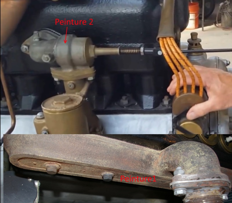

Petite question aux peintres
avez vous des conseils pour faire ces couleurs ?

- Messages : 7887
Re: FT-17 Takom 1:16
Peinture 2 : couche sable et patine / usure au rotring.
Peinture 1 : couche marron clair terre, et pigments sable, blanc, rouille.

- Messages : 5134
Peinture 2:Le Yéti a écrit : dim. 9 juil. 2017 19:50 Peinture 2 : couche sable et patine / usure au rotring.
Peinture métallique genre alu mat puis couche de Engine grime de chez Ammo. Ça devrait donner ce genre de résultat (regarde sur le moteur de mon Nieuport 17, par exemple)
zeric
- Messages : 216
- Enregistré le : lun. 18 mai 2015 18:00
merci yoyo
comme alu j'ai XF16
j'essayerai
comme alu j'ai XF16
j'essayerai
- Messages : 5134
Pour les teinte métal, regarde plutôt chez Vallejo (gamme acrylic metal color) don't let rendu sera bien supérieur au Tamiya
zeric
- Messages : 216
ok je vais voir ça

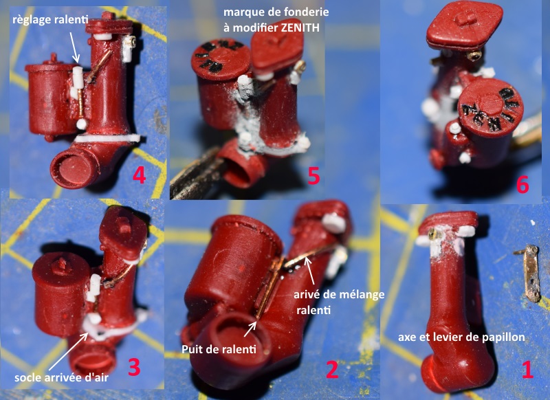

Petite suite
j'ai creusé l'arrivé d'air du carburateur, et fait le filtre à air sommaire
j'ai choisi de placé la rotule de la tringle d'accélérateur en fonction de photo plutôt que du plan
j'ai refait le couvercle de la cuve du carburateur, car je l'avai faite trop grande
j'ai commencé le réservoir d'essence (nourrisse)
je me suis préparé une petite palette de couleurs métal pour pouvoir choisir plus facilement
voila c'est tout
