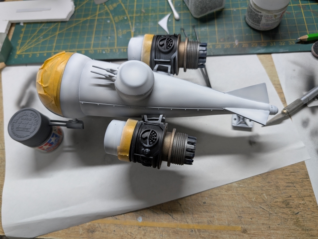

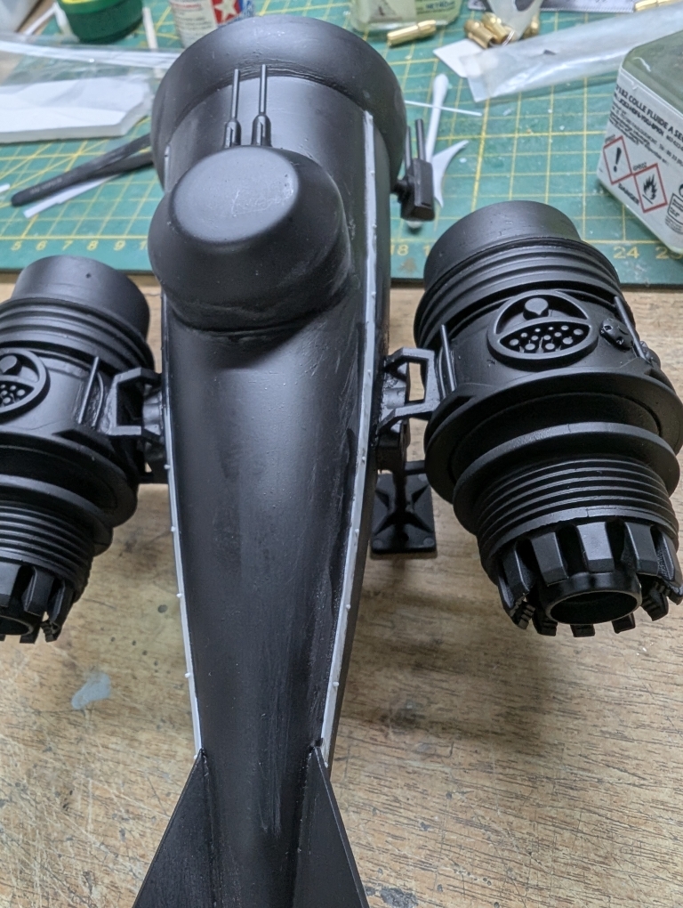

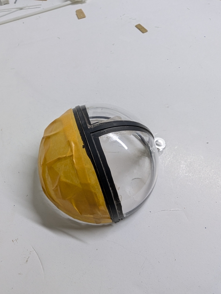

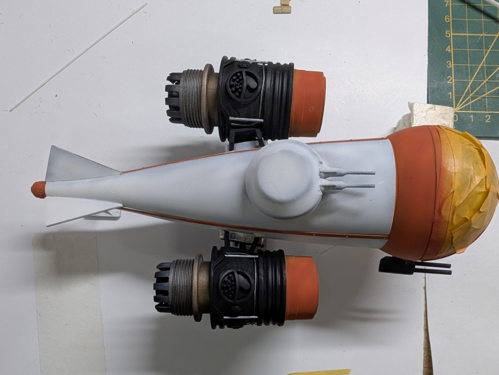

Ajout de bandes evergreen fines sur la verrière pour donner du relief et faire une bonne démarcation entre vitre et coque.
Même chose sur chaque faces de la coque principale pour casser le coté lisse de l'ensemble.
Début de peinture avec une couche de blanc sur l'ensemble sans insister trop pour que le noir ressorte. Au final le vaisseau sera blanc et orange.

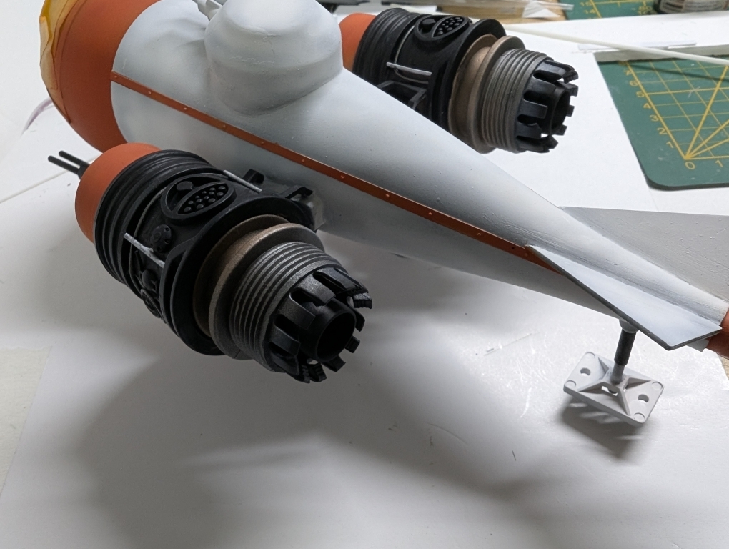

J'ai également attaqué des moteurs avec du bronze, du bleu mélangé avec du gun métal et du gun métal pure.

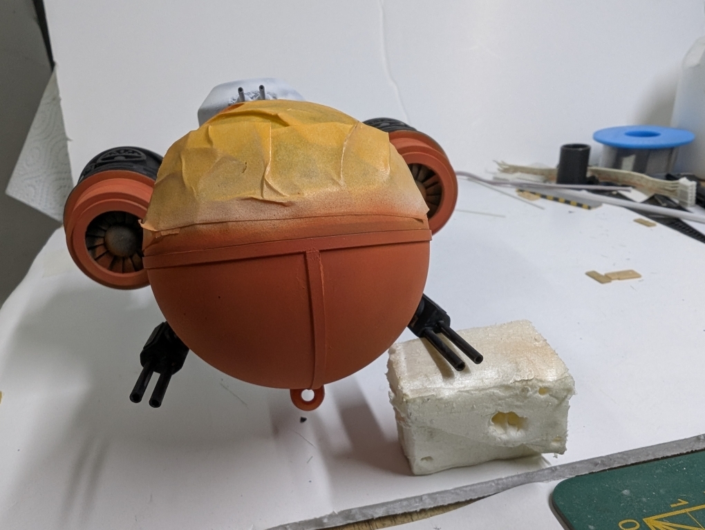

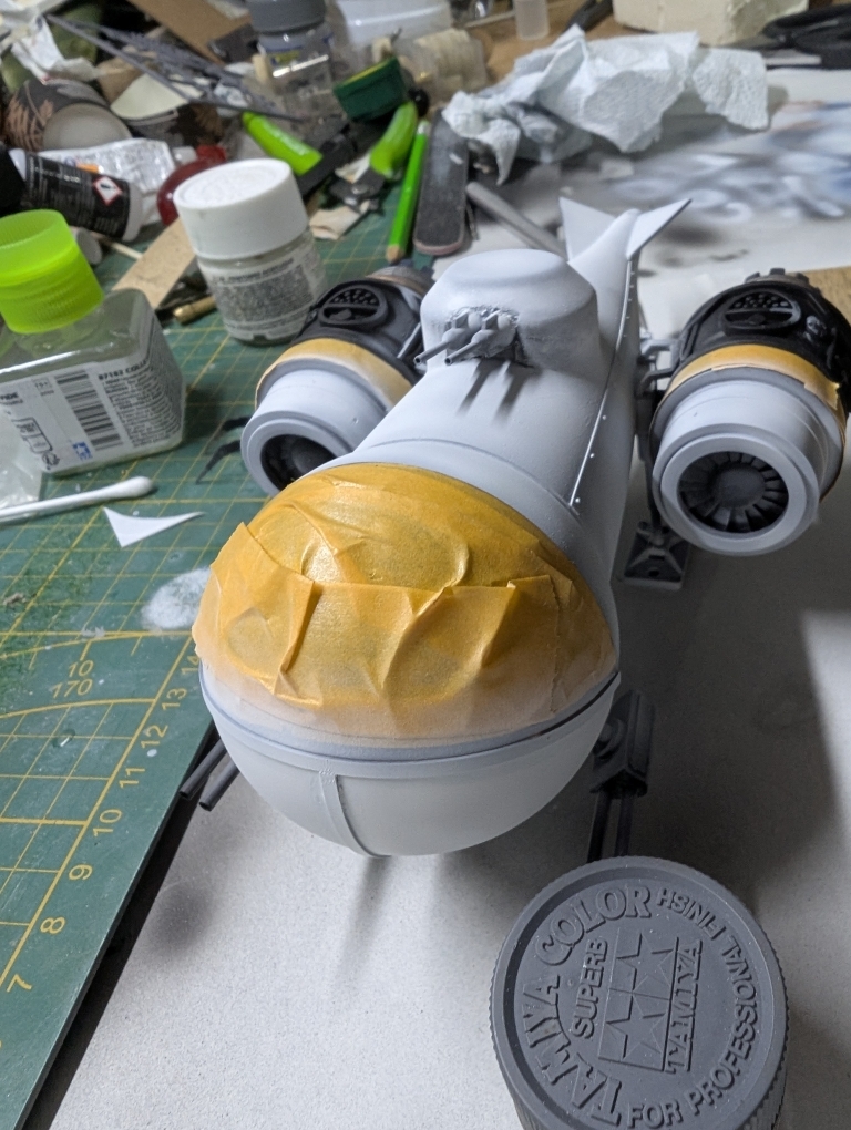

Depuis j'ai peint le orange et la peinture blanche + apprêt n'a pas tenue sur la tourelle en décachant ... :x Plastique de merde même poncé. :-\
Messages : 14025
Essaye voir avec de la pâte à modeler. Ou alors une couche de vernis avant de masquer
Messages : 8140
Fausse bonne idée le vernis, ça va augmenter l'accroche de la colle du scotch, qui arrachera encore plus de peinture. Reprends plutôt (wafff) ta peinture blanche direct sans poncer, ça va créer une sur-épaisseur assez réaliste, ensuite tu laisses sécher 48h, ensuite, avec une feuille de sopalin, tu viens lustrer ta peinture, et ensuite tu refais la séquence masquage, peinture, démasquage. Avant de coller ton scotch, tu vas dans la bergerie, tu prends un vieux bleu de travail plein de poussière, je sais qu'il y en a, et tu colles-décolles tes bandes dessus 3-4 fois, pour réduire l'accroche de la colle. Normalement ça devrait jouer.
Si pas, tu peux envoyer tes récriminations à Villeneuve-Loubet, ou à Lingolsheim, ou les deux :evil:

L'apprêt noir passé est du mister surfacer 1200 qui pourtant accroche énormément. C'est le problème avec ces plastiques brillants plein de gras ou de silicone. Le pire c'est que le "cachage" a été fait partout avec de la bande cache orange qui n'accroche quasiment pas, et sur la tourelle j'ai foutu du scotch de masquage standard qui colle un max. :-\

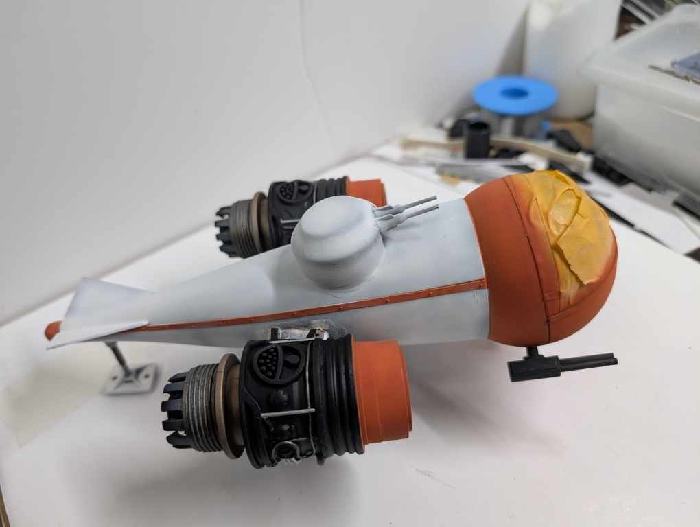

Comme mentionné plus haut, ajout de la couleur orange, et retouche du blanc sur la tourelle. Il y a pas mal d'imperfections mais bon je n'ai pas envie de reprendre vu comme la peinture adhère...
J'ai également fait une légère pulvérisation de noir sur les tuyères des moteurs.
