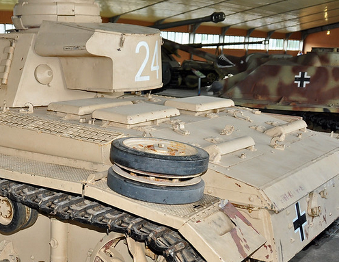

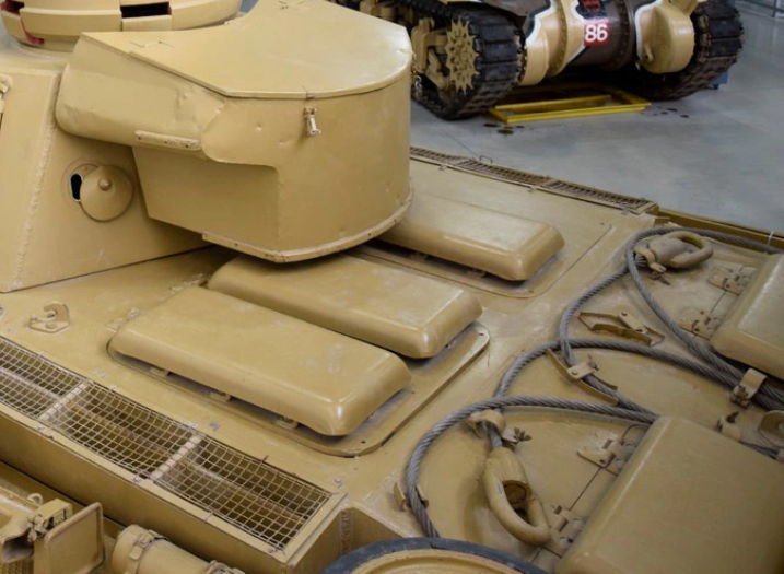

Le soucis c'est que je ne vois pas sur photo la différence entre DAK et europe au niveau des trappes ventilations / moteur

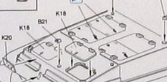

Voici le plan des Panzer IIIG non tropicalisé: les trappes moteurs sont lisses et affleurantes
Image[/url]P3-1 by ami maquettiste, sur Flickr
Si tu suis la vue du Grofion, elles sont toutes comme la demi trappe en haut àdroite, près du 1

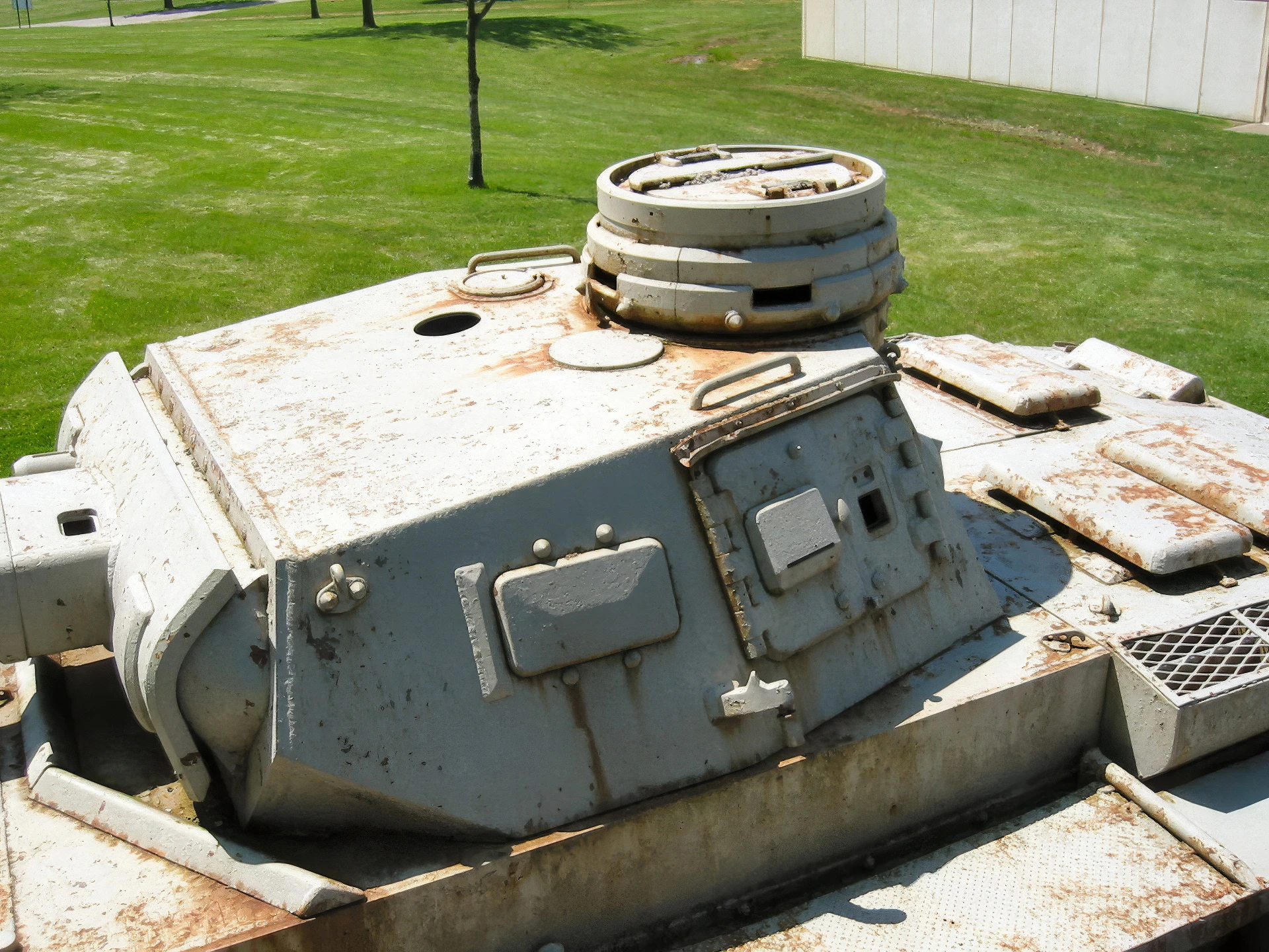

J'ai aussi remarqué qu'il y avait 2 trous de ventilation au dessus de la vision pilote qui n'apparaissent pas sur le kit.
En général, le pilote regardait par le Fahreresehklappe 30 devant lui. Mais au combat, il était fermé par le volet, et bien entendu il ne voyait plus rien par là...
Il utilisé alors un dispositif prismatique double (on doit pas être loin des jumelles dans le principe) appelé K.F.F.2, par les deux trous que tu mentionne, et qui se trouvent sur tous les Panzer III

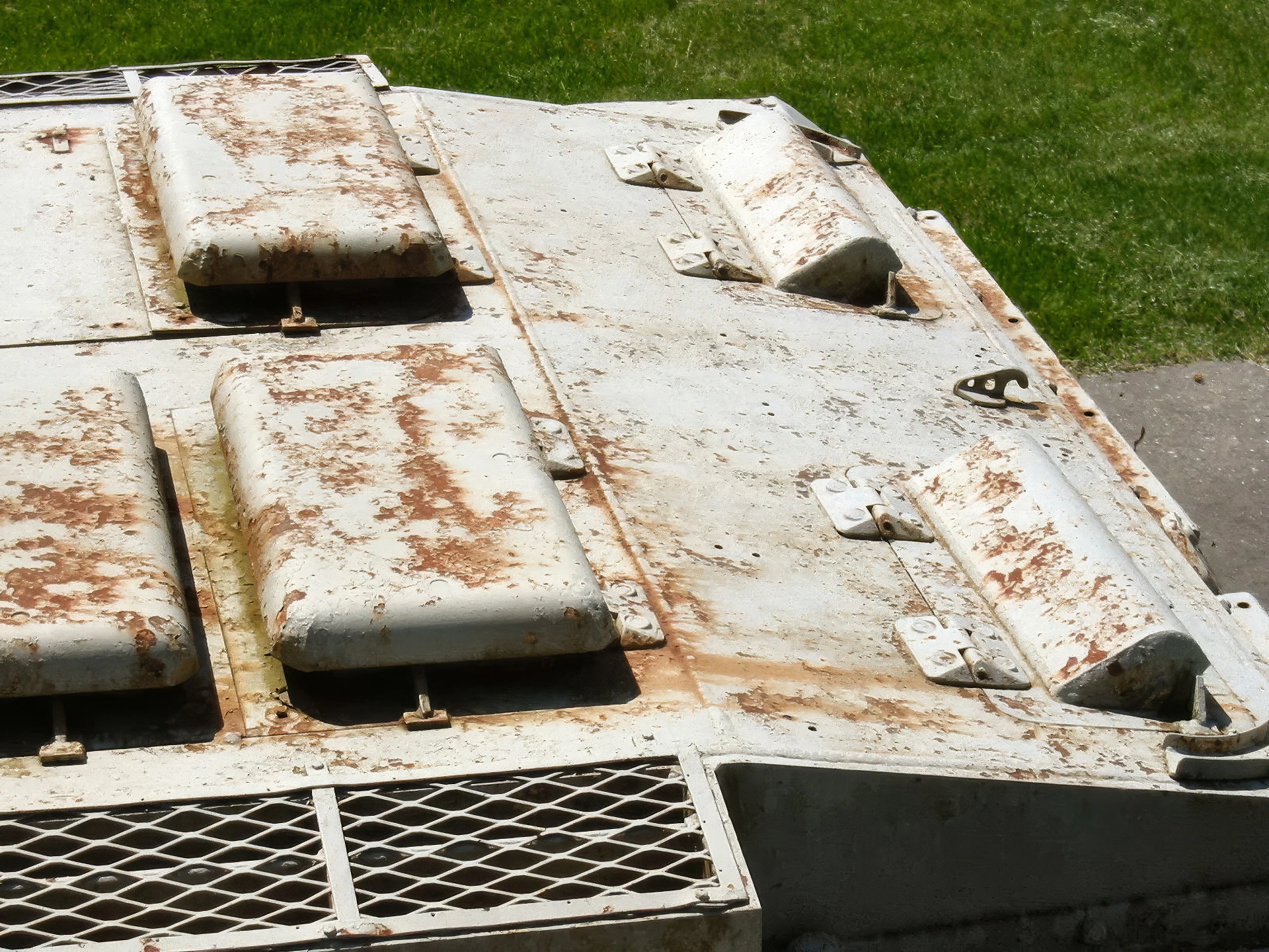

Voila le plan de la plage arrière d'un E/F... avec les trappes dont parle Yoyo je pense..

Y'a des profils avec la plage standard du F qui équipera je pense les G en Europe..

GROFION a écrit : ven. 24 oct. 2025 01:02 Image
Cela ressemble à cela en effet
