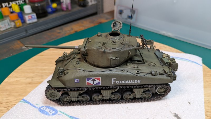

Bonjour, mes amis ! Je voudrais aujourd'hui vous témoigner de la manière dont j'ai vieilli le Sherman. ;)
J'ai d'abord appliqué un lavage à la peinture à l'huile. Celui-ci est composé de 50% de « smoke » et 50% de « bitume » de 502Abteilung, le tout dilué avec le diluant spécial de la même marque.
En ce qui concerne les dommages à la peinture, il faut toujours faire preuve d'une certaine retenue pour les véhicules militaires américains. « Olive Drab » était une peinture d'apprêt très stable, qui ne s'effritait ou ne se décolorait que rarement.
J'ai tamponné un peu de peinture vert clair avec un morceau de mousse, surtout là où l'équipage se promène. J'ai également peint quelques fines rayures et peint le modèle à sec avec du Revell mat 91 « fer », ce qui donne un léger éclat métallique.
Pour les effets de poussière, j'ai à nouveau utilisé la terre de mon jardin. Celle-ci a été finement tamisée et mélangée avec de l'eau et de la colle à bois pour obtenir un wash. J'ai ensuite enlevé l'excédent de matière avec un pinceau humide.
Bien sûr, le modèle a maintenant l'air de venir du désert et non de l'Alsace hivernale, je m'en occuperai plus tard. D'autres effets de boue seront ajoutés au modèle et les effets de poussière seront assombris avec de la peinture à l'huile.

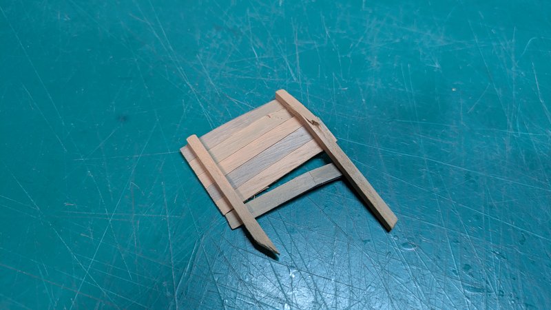

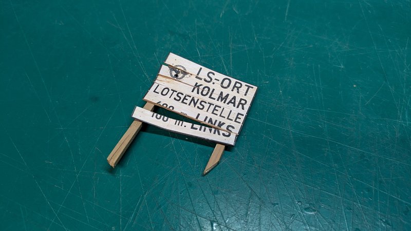

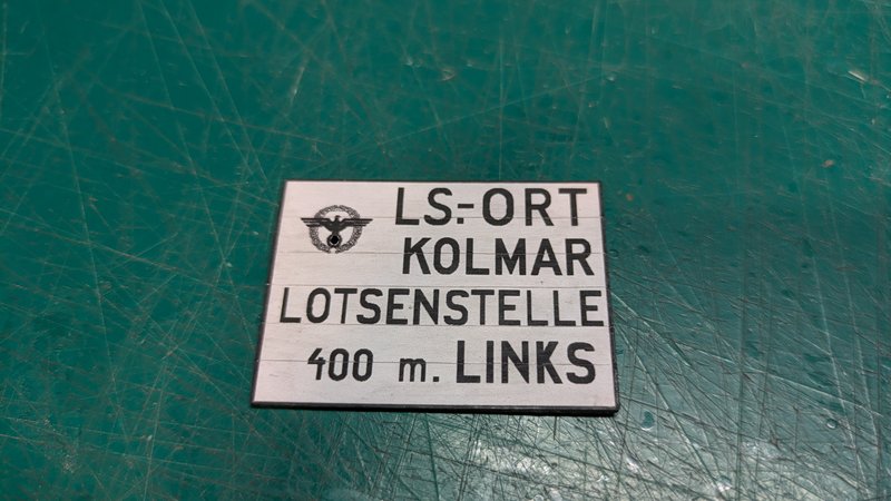

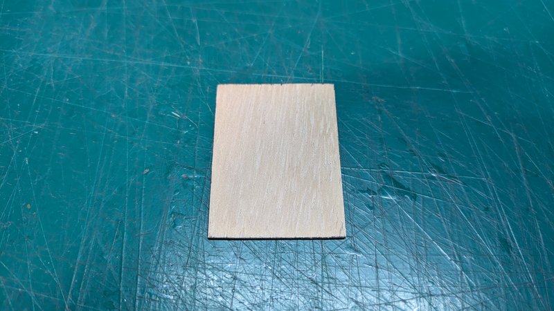

La plaque de rue est également intéressante. J'ai découpé la plaque en papier et l'ai collée sur un mince morceau de balsa.
Il a ensuite été imbibé d'une bonne dose de vernis transparent et, une fois sec, découpé en planches.
Ensuite, j'ai fixé les poteaux et endommagé le panneau. Il se retrouvera plus tard dans un coin du socle, dans le fossé.
