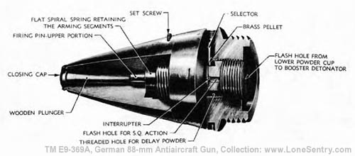

pour les sprenggranate, la minuterie débute au moment de l'impact
le obus pourrait être équipé d'une minuterie AZ23 qui peut être réglée en instantané ou avec retard :
http://www.lonesentry.com/manuals/88mm- ... e-az23.jpg
