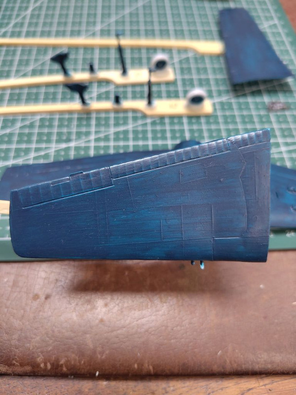

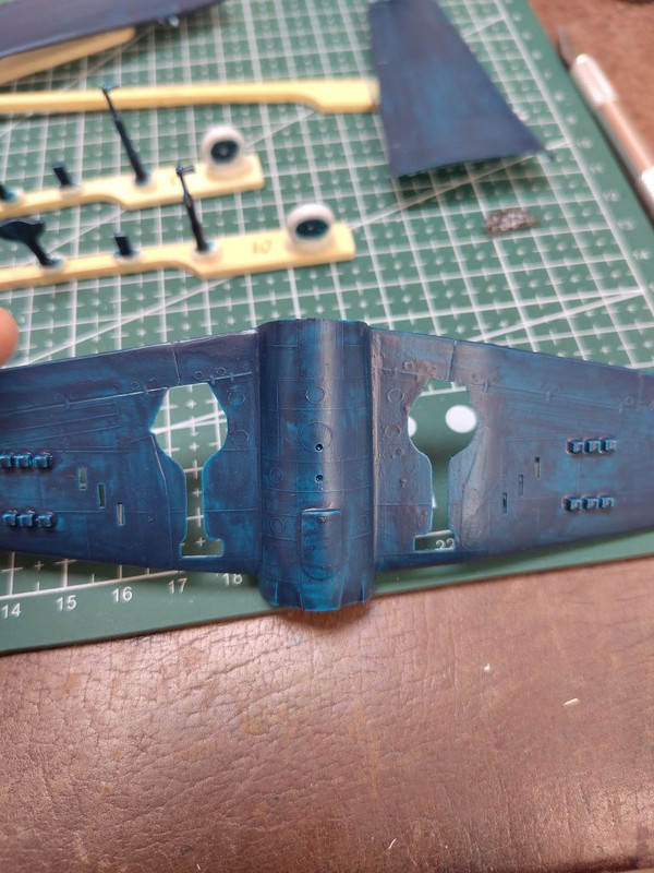

Salut tout le monde.
Comme je le disais dans mon post de présentation, je suis plutôt mauvais au niveau de la peinture...
J'ai passé 5 couches sur ces ailes, et le résultat est plutôt... médiocre, dirais-je pour rester poli.
Est-ce que j'ai trop dilué la peinture ? Ou pas assez ?
J'ai utilisé de la Heller qui était fournie avec le kit, qu'est-ce que vous pensez de cette marque ?
Et surtout, y a-t-il moyen de rattraper le coup ?
Merci d'avance pour vos conseils avisés !

N'étant pas spécialiste du pinceau je laisse les pros te répondre.
C'est quoi comme peinture la Heller, acrylique? Jamais utilisé.
As tu laissé sécher entre chaques couches?
On dirait que ta peinture est trop diluée, mais attends confirmation.

Effectivement très dilué. Je ne connais pas les peintures Heller, mais d'instinct, je n'y fais pas confiance. Si tu veux travailler au pinceau, tu peux regarder dans les gammes Vallejo, qui se passent bien au pinceau et qui se diluent à l'eau. De plus, la gamme est très fournie, tu vas donc trouver largement les teintes dont tu as besoin.

Oui, c'est de l'acrylique. J'ai bien laissé sécher, mais comme tu dis, je pense que j'ai trop dilué...

Le Yéti a écrit : mer. 8 oct. 2025 13:07 Effectivement très dilué. Je ne connais pas les peintures Heller, mais d'instinct, je n'y fais pas confiance. Si tu veux travailler au pinceau, tu peux regarder dans les gammes Vallejo, qui se passent bien au pinceau et qui se diluent à l'eau. De plus, la gamme est très fournie, tu vas donc trouver largement les teintes dont tu as besoin.
Déjà que dans le kit "tout en un", ils ne fournissent même pas les peintures indispensables...
Je vais regarder du côté de Vallejo. J'ai essayé aussi Tamiya, ça m'a l'air pas mal comme marque non ?
Je travaille au pinceau, histoire d'acquérir un peu d'expérience avant d'éventuellement me lancer à l'aérographe.
Merci pour ces infos !
À ton avis, comment je peux rattraper le coup ?

Tam c'est très bien à l'aéro. Au pinceau c'est plus compliqué. Les Vallejo couvrent mieux et seront donc plus faciles pour commencer.

Pour rattraper, ponçage très léger, et lustrage au sopalin. Éventuellement un laçage avec de l'alcool à 90.

Le Yéti a écrit : mer. 8 oct. 2025 14:05 Tam c'est très bien à l'aéro. Au pinceau c'est plus compliqué. Les Vallejo couvrent mieux et seront donc plus faciles pour commencer.
OK, je vais passer une commande de ce pas !

Le Yéti a écrit : mer. 8 oct. 2025 14:06 Pour rattraper, ponçage très léger, et lustrage au sopalin. Éventuellement un laçage avec de l'alcool à 90.
OK, je vais tenter :+:
