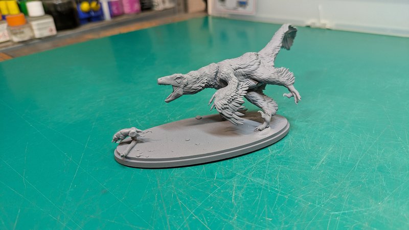

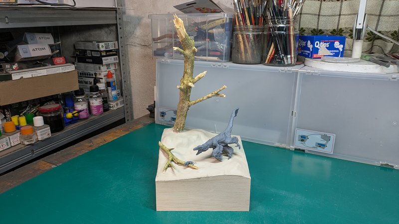

Cela faisait longtemps que je voulais réaliser une scène avec des dinosaures, mais je n'aime pas particulièrement les kits disponibles sur le marché proposés par Tamiya et Pegasus.
Mais j'ai découvert par hasard sur Etsy un revendeur qui propose des figurines imprimées en 3D issues de différentes époques de l'histoire de la Terre. J'ai donc choisi un ensemble comprenant un dromaeosaurus et un alphadon. L'échelle correspond approximativement à 1/16.
Le Dromaeosaurus albertensis était un petit dinosaure carnivore du Crétacé. Aujourd'hui, ses fossiles sont principalement découverts en Alberta et dans le Montana. Avec une longueur maximale de 2 mètres, il était plutôt petit pour ce groupe d'animaux, d'autres dromaeosauridés et raptors pouvant atteindre une taille nettement supérieure.
L'alphadon est un mammifère primitif appartenant à l'ordre des marsupiaux. Il ressemblait beaucoup à un opossum.
Après la commande, les figurines ont été livrées entièrement assemblées et apprêtées. Un petit socle était également fourni, mais cela ne me suffit bien sûr pas.

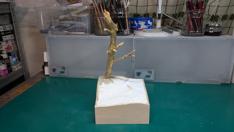

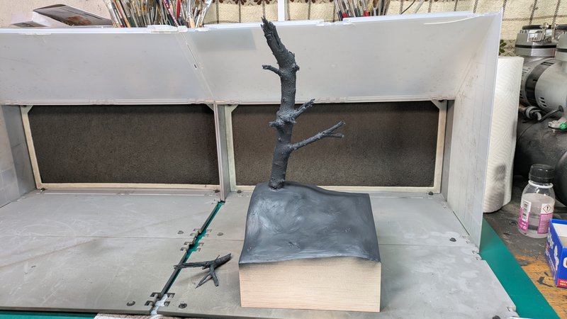

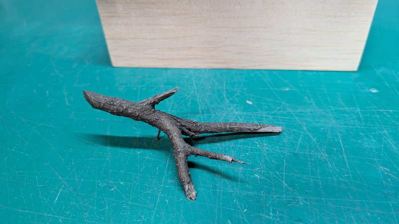

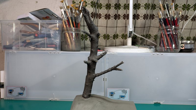

Comment créer au mieux une scène préhistorique ? Je n'en avais aucune idée. Dans tous les cas, un socle compact est toujours un bon choix pour moi. J'ai fabriqué le socle à partir d'une plaque de bois, de bois de balsa et de polystyrène. Ensuite, j'ai découpé le contour du terrain en veillant à ce qu'il soit aussi irrégulier que possible. J'ai ajouté un arbre mort pour créer un élément en hauteur. Pour cela, j'ai simplement pris une branche dans le jardin.
Comme toujours, la surface a ensuite été recouverte de mortier et de pâte à modeler. J'ai également préparé un peu plus de bois mort.

Au début, je ne savais pas trop comment peindre les deux animaux. J'ai donc commencé par créer le sous-bois de l'époque crétacée.

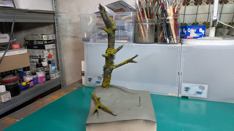

Il fallait d'abord peindre le bois mort. On a commencé par appliquer une couche d'apprêt noir.
J'ai ensuite appliqué d'autres couches de peinture à l'aérographe. Je me suis principalement concentré sur les nuances de brun foncé. Certains détails ont été peints au pinceau.

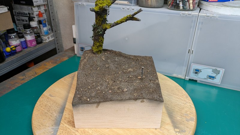

Une couche d'huile foncée et une peinture à sec avec de la peinture à l'huile beige ont complété la peinture.

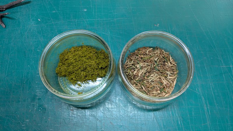

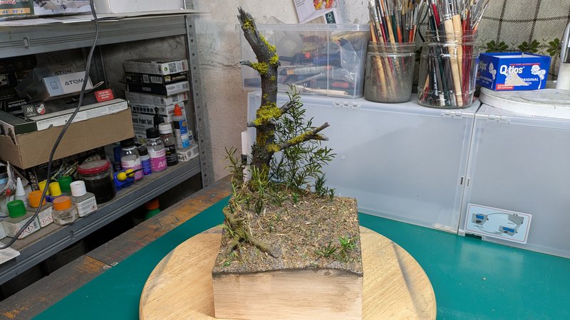

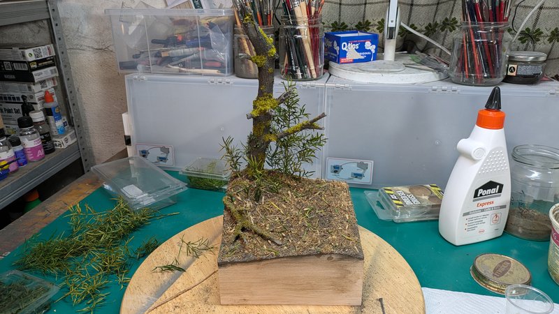

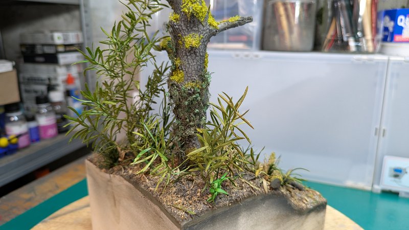

J'ai ensuite préparé différents matériaux à disperser. Un récipient était destiné aux feuilles mortes sur le sol forestier, l'autre à la mousse sur le bois mort. Pour cela, j'ai broyé de la vraie mousse. Il s'agit de mousse traitée chimiquement, qui conserve sa couleur.
Certaines parties des branches ont ensuite été enduites de colle à bois, puis recouvertes de mousse broyée. J'ai également ajouté d'autres plantes grimpantes, notamment du lierre de MiniNatur.

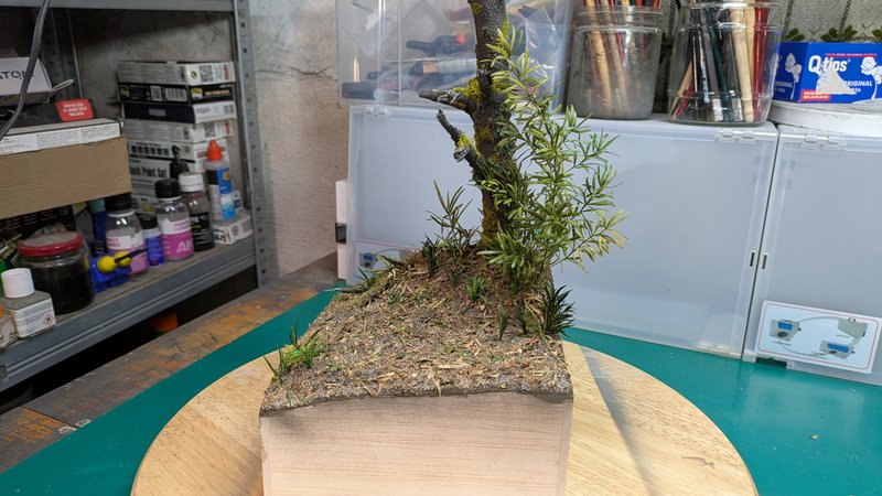

Bien sûr, l'inévitable pâte d'argile a été utilisée.

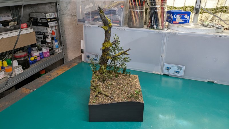

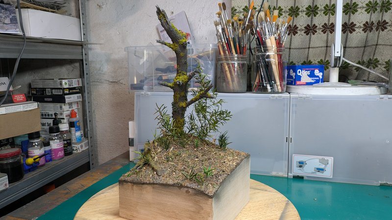

La surface encore humide a ensuite été recouverte de feuilles mortes. J'ai également ajouté différentes plantes de Diorama Presepe. Je les avais achetées il y a plusieurs années à des fins de test, mais j'avais constaté qu'elles ne convenaient pas à l'échelle 1/35. Elles sont toutefois idéales pour cette scène et ont été utilisées généreusement.
Pour finir, j'ai imprégné le tout de colle à bois diluée afin de fixer tous les composants.
Le socle est désormais terminé et je peux me concentrer pleinement sur la peinture des animaux.
