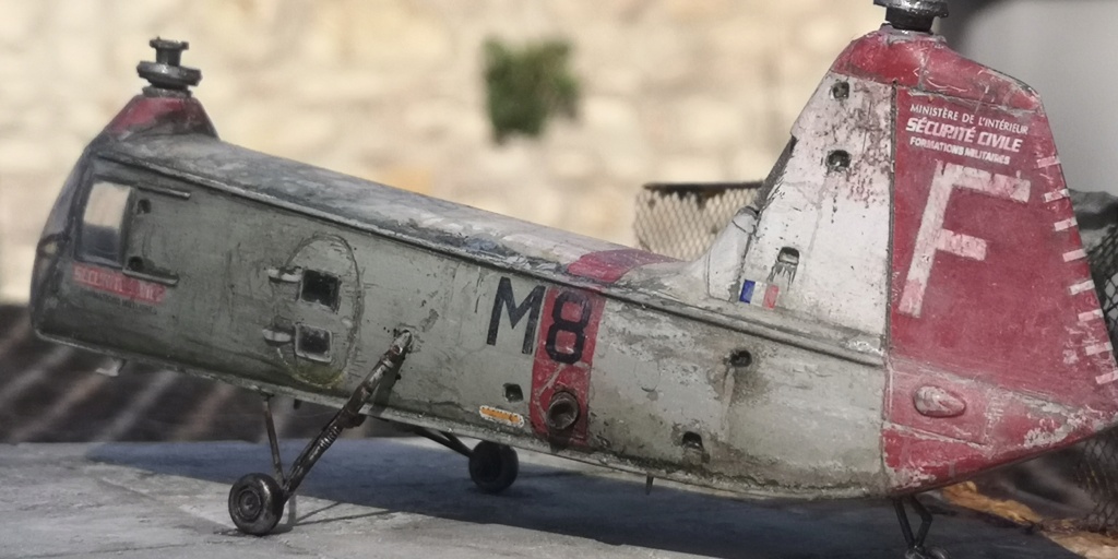

Bonjour , je vous présente en feuilleton un projet qui me tenait à cœur et que j'ai pu aboutir ( ça arrive quelquefois) :-\ Donc réalisation d'un nouveau dio avec ce HUP-2 de chez Amodel. Si cette maquette n'est pas chef d'œuvre d'exactitude et de finesseImage
elle  me permet d'expérimenter une nouvelle technique (pour moi) de peinture avent de l'utiliser sur un projet avec un modèles plus sophistiqué; Les apprêts et la "finition peinture sont volontairement succinctes afin de faciliter la véritable finition !!!Image
ImageAmbiance souhaitée d'un hélico abandonné au bout d'un tarmac.Image

J'adore la peinture de l'hélicoptère !!
Bravo !

Bien crapoteux destroy.

ça sent l'épave

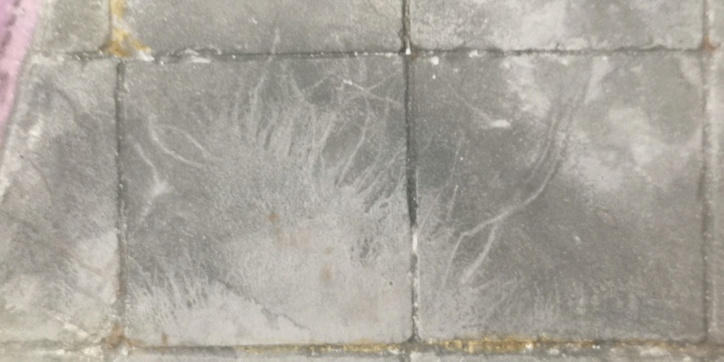

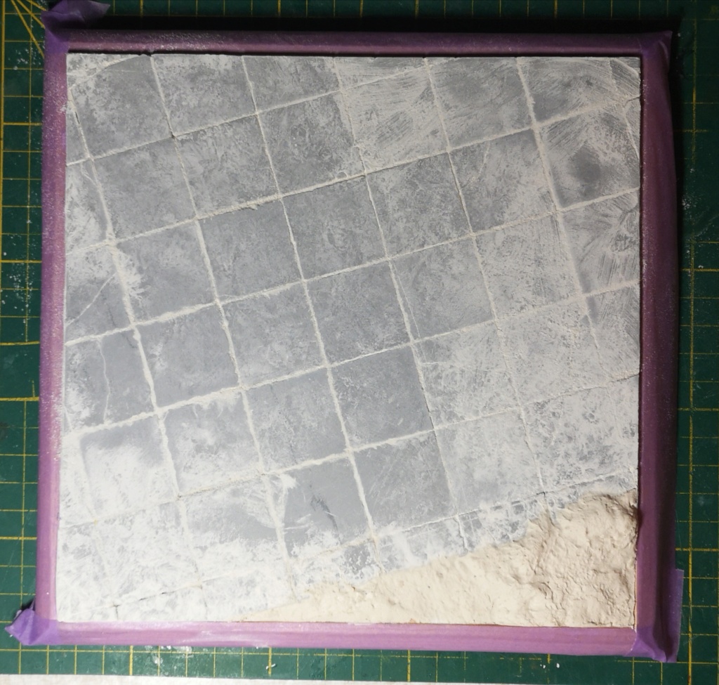

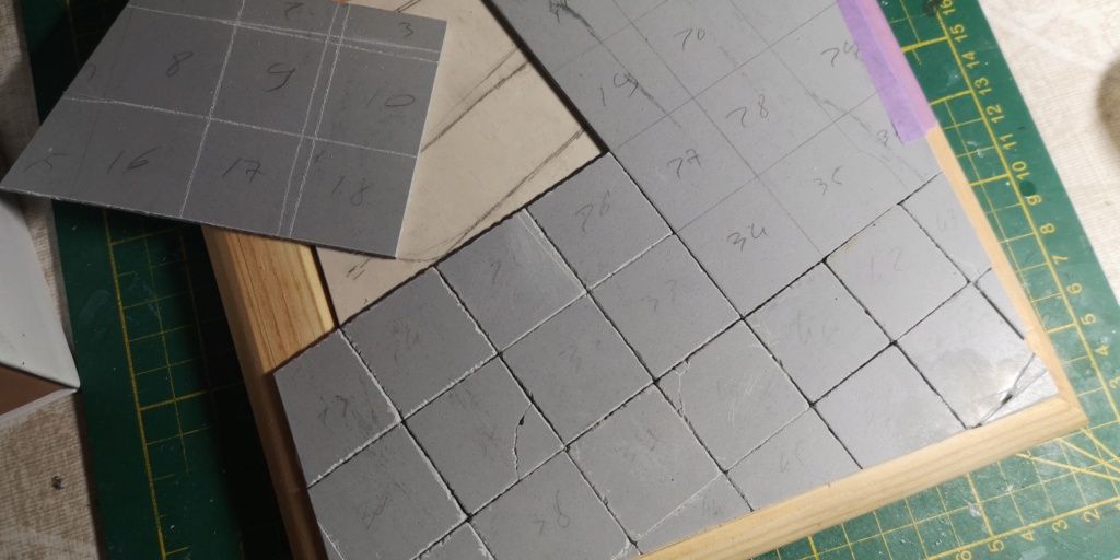

Création du décor avec la aussi un changement de technique pour les dalles de béton ,par habitude je me contentait de simplement rayer mon support et de graver d'éventuelles fissures. La, je travaille dalles par dalles en en cassant certaines pour les fissures . Beaucoup plus long mais plus réalisteImage

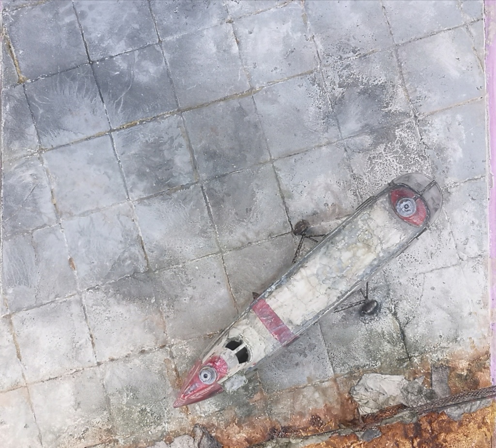

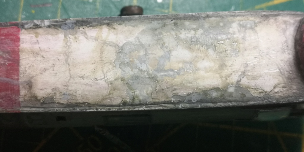

Mise en peinture  en glacis acryl avec la technique de la goutte d'eau consistant à humidifier totalement le support ,de faire tomber des teintes très diluées (gouttes)et donnant ainsi un effet de matière inimitable que l'on peut atténuer ou retravailler tant que le support est frais .L'opération est superposable à volonté après séchage des opérations précédentes.Photo que j'espère plus nette avec l'hélico traité de la même manière.Image
ImageDetails des effets de peinture.Image
ImageDetails du sol avent mise en herbe.Image

Je suis complètement fan du résultat de ta technique !
