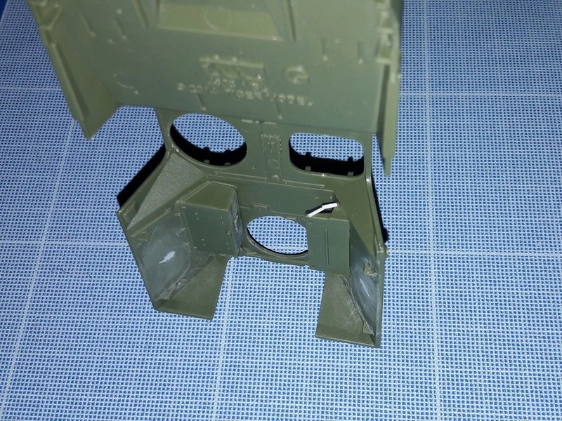

Un peu de masticage à l'arrière, avant de poser les pièces
Quelques bricoles ajoutées par ci par là

Nickel Richard ! :+: :+: :+: c'est quoi nles machins que tu as rajouté ?
Messages : 13919
Re: VBL pour l'un, VBL pour l'autre - Tiger Model 1/35
Cent13 a écrit :Nickel Richard ! :+: :+: :+: c'est quoi nles machins que tu as rajouté ?
ben des trucs .... :petard: :petard: :D :+++:

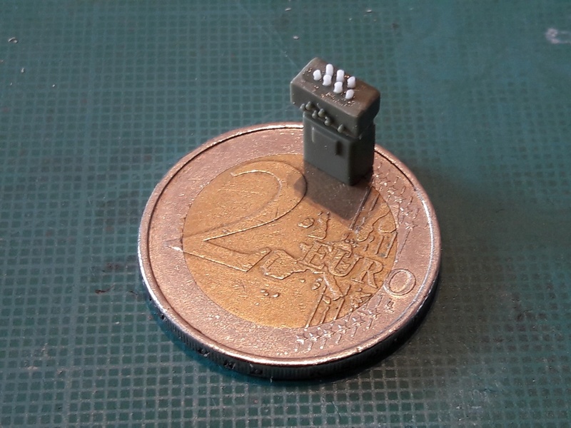

Salut,

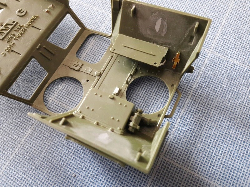

Ca correspond à des prises radio a priori, mais rien n'est moins sur, j'y connais que dalle :lol:
On voit ça sur le boitier en haut au milieu des deux pare-brise
http://data3.primeportal.net/apc/jean_t ... _of_98.jpg

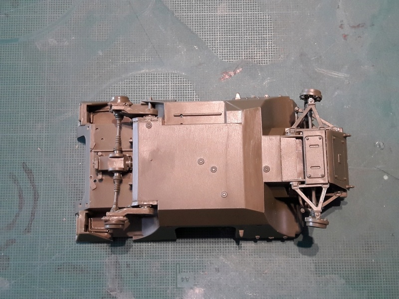

Sinon, ce matin j'ai gratouillé un peu de plastique. J'ai bossé sur les essieux, et braqué la direction :

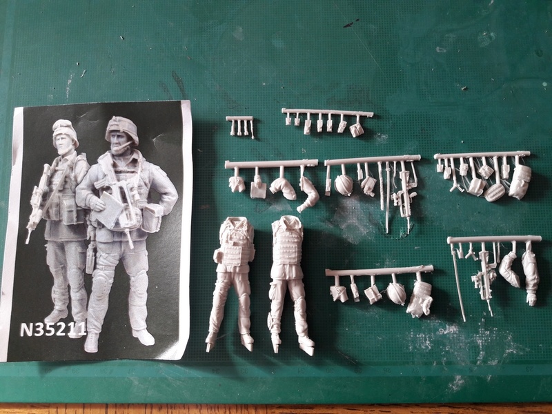

J'ai reçu les figurines Nemrod qui accompagneront le VBL :
Sympa. Bien vu pour la direction, c'est presque rien mais ça apporte grave en dynamique !

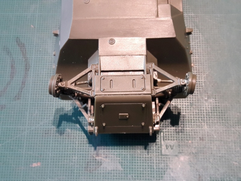

TurboCent13
Message par TurboCent13 »
Sur la direction je suis preneur du quoi et du comment ! C'est top ! :+: :+:

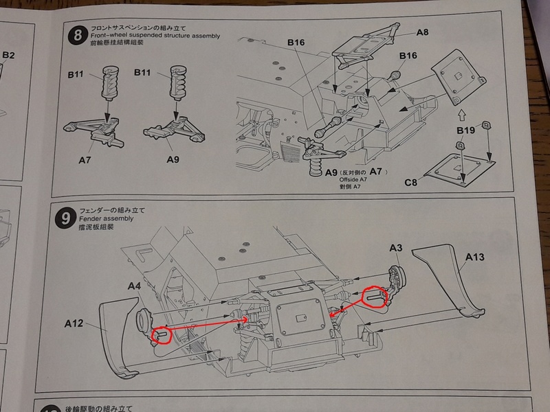

Cent13 a écrit :Sur la direction je suis preneur du quoi et du comment ! C'est top ! :+: :+:
sur les figs ? euh ... non merci :D :D :D ---
Rien de compliqué.
Tu montes toutes les pièces de l'étape 8 du plan sans rien modifier.
Et à l'étape 9, pour les pièces A4 (avant gauche) et A3 (avant droit), tu plies légèrement à la pince, les deux tiges qui rentrent dans le logement de la carrosserie, une est à raccourcir, l'autre à allonger. J'ai utilisé un petit bout de grappe étirée à la flamme. Il y a pour le reste, tout le jeu nécessaire pour mettre ces pièces dans la position que tu souhaites.
Dans la photo, j'ai entouré ces petites tiges à plier à leur base. Le plastique est suffisamment souple pour ne pas casser si tu y vas doucement.
Pour l'instant je n'ai pas collé les pièces A12 et A13, j'ai pris de l'avance dans l'assemblage des essieux, alors que la partie supérieure de caisse n'est pas encore en position (et pour cause, tout l'intérieur est à finir de monter et à peindre)
Cap'

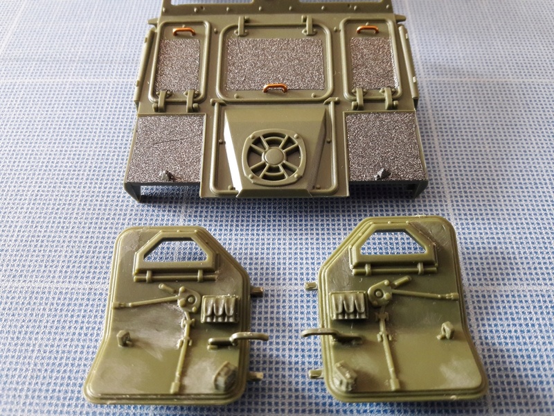

Bon, l'intérieur a bien avancé et j'étais prêt à passer à la peinture, il fallait juste coller ce petit truc sous le tableau de bord... Et là, patatra !!!!!!! J'ai renversé le pot de colle extra fluide sur la table du salon... Effet dévastateur... :eek: :eek: :eek:
Je suis bon pour décaper le plateau de la table de salon et le revernir... Comme cet été :-\ :-\ :-\
Donc le VBL va moins avancer.
M'enfin voilà ou c'que j'en suis avant la cata...

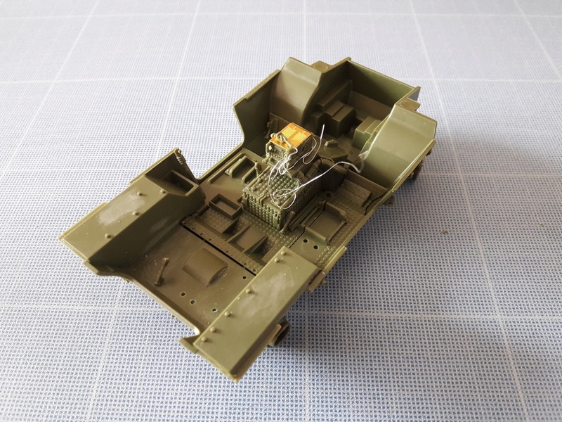

Quelques poignées en cuivre sur le capot, et montage des portières. J'ai viré les Famas, et laissé juste leurs supports. Les guns seront entre les mains des figurines

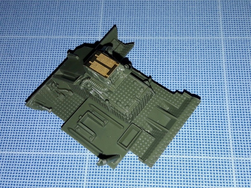

Bricoles au plafond
Câblages du poste radio

Bon désolé pour toi, car ce début était prometteur ! Pour le cablage du poste, le fil de droite ... t'es sur ? :D :D :D :biere: :biere:
