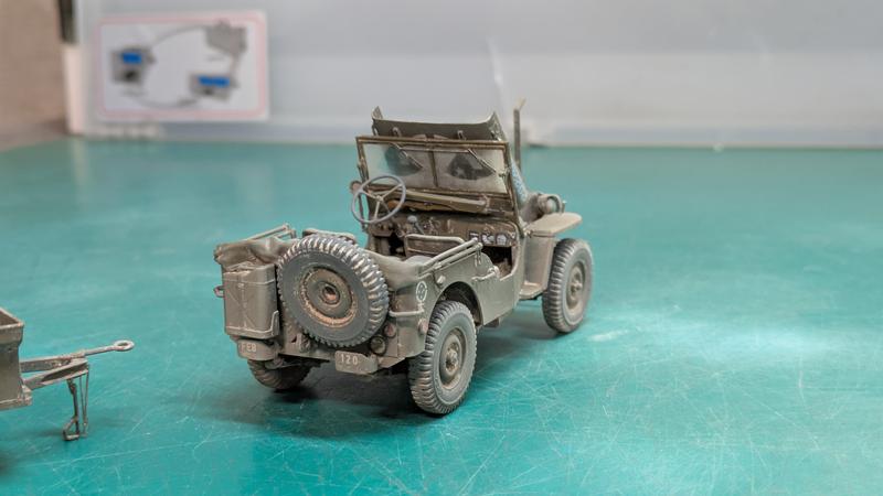

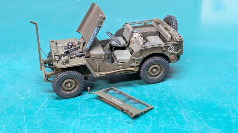

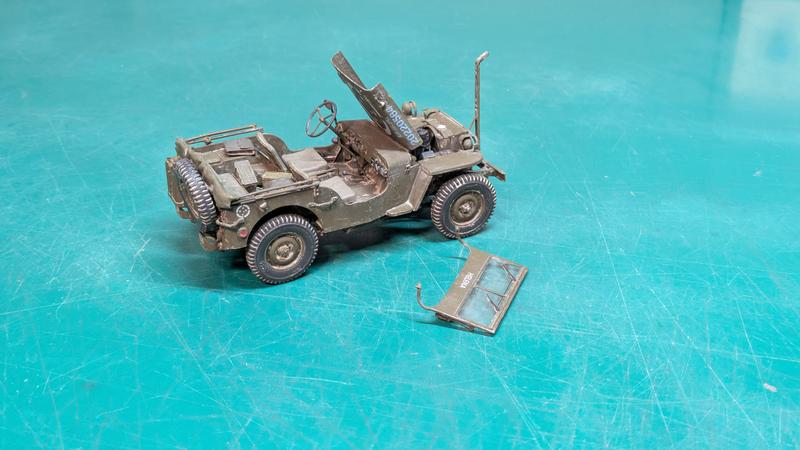

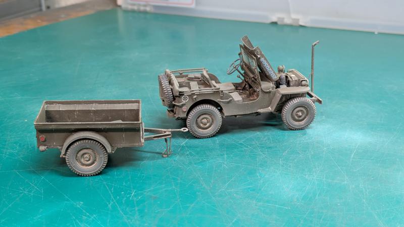

Je pouvais alors commencer à appliquer les effets de vieillissement. Pour cela, je n'ai pas opté pour une méthode compliquée.
J'ai d'abord appliqué un lavis à l'huile foncé sur la figurine, puis j'ai ajouté quelques traces d'usure de la peinture. Pour cela, j'ai tamponné et appliqué un peu de peinture vert clair. De plus, j'ai peint la figurine à sec avec une peinture couleur acier, ce qui apporte un éclat métallique aux bords et aux détails. La peinture « Olive Drab » était très résistante, il n'est donc pas nécessaire d'en abuser.
J'ai réalisé les effets de poussière selon la méthode qui a fait ses preuves. J'ai mélangé un peu de terre claire et sèche avec beaucoup d'eau, ainsi qu'un peu de colle à bois Ponal et de liquide vaisselle.
Cela produit un effet de poussière très prononcé.

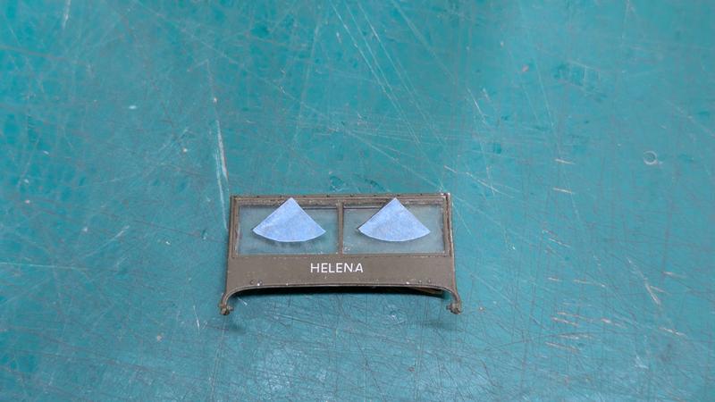

Le pare-brise a été masqué en conséquence afin d'ajouter encore plus de poussière sur la maquette à l'aide d'un aérographe et de peinture acrylique beige.
La peinture a été principalement appliquée au pistolet autour des pneus et s'harmonise bien avec l'effet de poussière déjà présent.

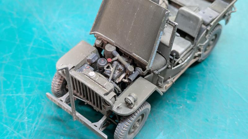

On voyait encore des traces de lubrifiant à certains endroits du moteur. Un peu de peinture à l'huile.
Voici à quoi ressemble la maquette après le vieillissement. J'aime bien utiliser des méthodes simples, car ça marche pour moi et, en plus, je suis un peu paresseux.
