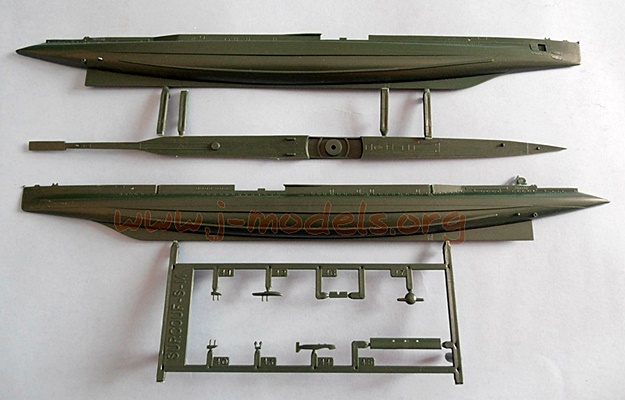

peut-être faire de premières découpes avant montage en suivant les lignes deja visibles sur les pièces..
Pour les parties arrondies..
La c'est la partie la plus chaude surtout le pont devant les tubes..
Pour voir un peu mieux les grappes et pieces...
https://www.super-hobby.fr/products/Fre ... rcouf.html

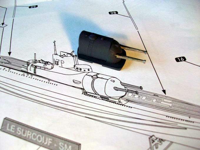

Quelques images de la maquette Heller qui avait la tourelle pivotante
