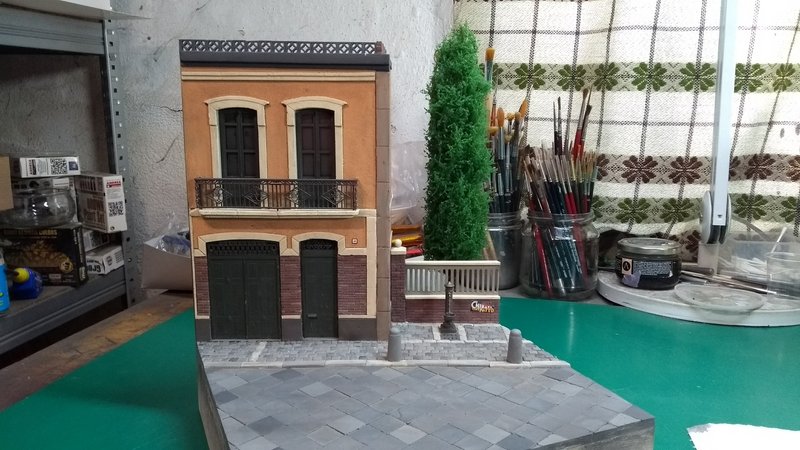

Je pense que vous avez mérité un rappel rapide. On continue avec le socle.
Ici aussi, j'ai tout apprêté en noir et j'ai peint certains composants séparément.
Les grandes surfaces de couleur ont d'abord été pulvérisées grossièrement à l'aide d'un aérographe, puis le travail de précision a commencé.
Certaines zones du bâtiment et de la rue ont été progressivement peintes avec différentes couleurs. Ainsi, au final, tout a l'air un peu plus intéressant.
Dans ce cas, il vaut toujours la peine de distinguer certaines briques les unes des autres par leur couleur. Il en va de même pour les pavés.
Pour remplir les joints entre les pavés, j'ai simplement saupoudré un peu de mortier en poudre, puis je l'ai frotté dans le pavé avec les doigts et un pinceau. Ensuite, j'ai délicatement imbibé le tout d'eau et laissé le mortier durcir. Comme dans la vraie vie !
J'ai ensuite appliqué un wash de peinture à l'huile sur l'ensemble du socle. Cela met en valeur les détails et sur les murs de la maison, cela donne des salissures réalistes.
De plus, des panneaux routiers et des affiches animent la scène.
Pour la petite zone derrière le mur, j'ai à nouveau utilisé ma pâte de terre. Ensuite, le cyprès a pu être collé. Plus tard, j'y ai placé quelques touffes d'herbe, mais je n'ai pas encore pris de photo.
Qu'est-ce qu'un puits sans eau ?! J'ai chauffé un morceau de branche de fonte claire et je l'ai écarté. Cela constitue la base du jet d'eau.
Un peu de colle à bois et de Vallejo Still Water ont complété l'effet.
Les fenêtres et les portes sont peintes et collées.
Pour finir, j'ai peint le cadre en noir et j'ai collé le Semovente. A l'avant, j'ai fixé un insigne d'aigle de la Luftwaffe, du ruban adhésif le maintient en place jusqu'à ce que la colle soit sèche.
J'ai également ajouté de petits détails, comme des touffes d'herbe, des fientes de pigeon, un peu plus de poussière et d'autres choses de ce genre.
Il ne manque plus que la figurine. Je la peindrai le week-end prochain, du moins je l'espère.
